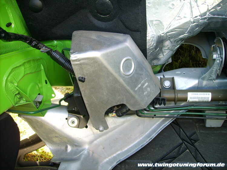

Schau hier mal hin
[Bild: twingo-02153543-tnD.jpg]

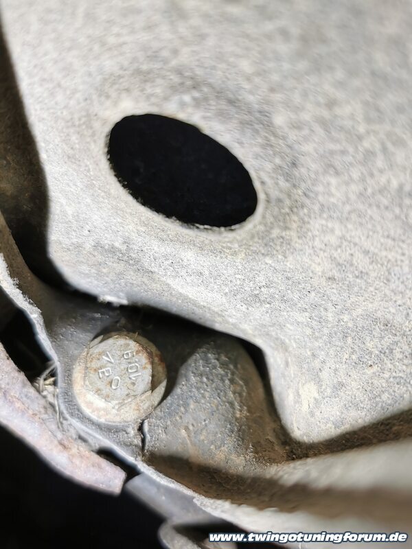

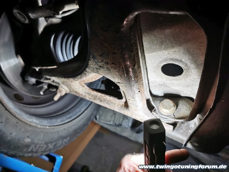

Warum willst/ musst du tauschen?
[Bild: twingo-02161954-5lN.jpg]
[Bild: twingo-02162016-tJa.jpg]
Wie zum Teufel dort ein Riss entstehen kann, ist mir schleierhaft.Und dem TÜV hat das verständlicherweise nicht gefallen. Fahrwerk? Nerft mich auf jeden Fall...Danke für die Infos.
Ich glaube nicht an den Mond. Das ist die Rückseite der Sonne!
Der Riss könnte durch Wasserstoffversprödung durch falsche Vorbehandlung beim Verzinken entstanden sein, oder aber durch einen Fremdkörper verursacht worden sein der sich zwischen Träger und Schwingarm verklemmt hatte.
War schon einmal beim Twingo einer Kollegin der Fall wo sich dort ein abgebrochenes Stück Feder verklemmt hatte.
Das knallte ganz unheimlich wenn das Auto stärker einfederte.
