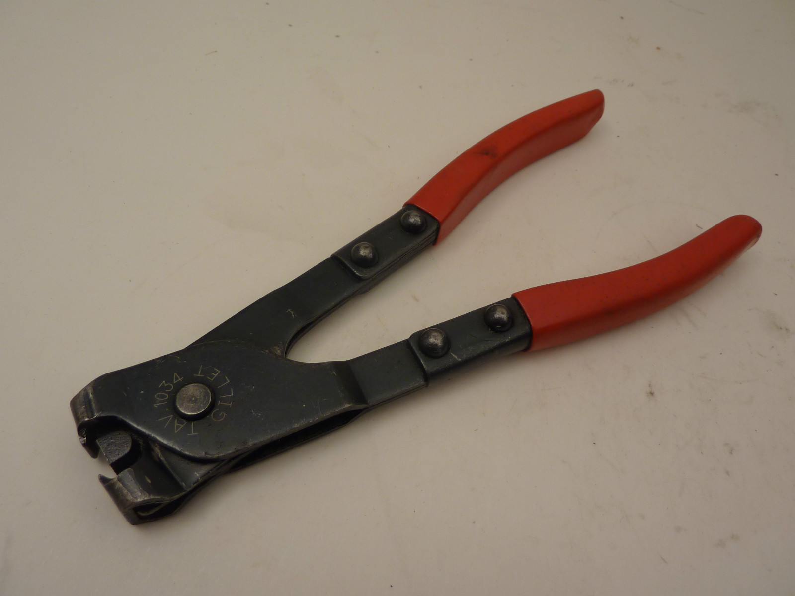

(29.08.2014, 22:08)Broadcasttechniker schrieb: Wenn du die Plastikmanschette (die gute) hast, dann hilft nur eine Crimpschelle oder eine Schlauchschelle.
Reicht nicht. Bei den "harten Manschetten" werden die Schellen mit einem speziellen Werkzeug festgezogen und das auch noch mit 30NM!
Sowas hier: http://www.ebay.de/itm/Achsmanschetten-Z...1235214987
Rolling Eyes Eigentlich habe ich gar keinen Twingo, aber ich habe hier Hilfe gesucht und auch gefunden Cool
#20
Renault hat ne "normale" Zange, die hat aber saulange Arme.
Tav. 1034 00 00 103 400
GE 76- GE 86 - LOBRO RF 95
Eine Schlauchschelle bleibt bei vielen Autos mit dem Schloss hängen.
Hier mal ein Link [Bild: %24_57.JPG]
Es bedanken sich: bernief
#21
(13.01.2016, 19:06)Broadcasttechniker schrieb: Renault hat ne "normale" Zange, die hat aber saulange Arme.
Die bringt dann vielleicht durch die langen Arme die entsprechende Kraft für die Themoplastbefestigungsschellen Wink
