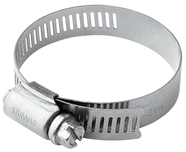

Nur ein tipp.
Eine schraubschelle ist nicht die optimale lösung.
Durch die schraube und das abstehende ende der schelle könnten im schlimmsten fall weitere schäden auftreten.
Eine unwucht wäre ebenfalls möglich, aber nicht so wahrscheinlich

Also ich arbeite in einer Renault Fachwerkstatt und da machen wir das immer so. Vielleicht haben wir auch verschiedene Vorstellungen von einer Schraubschelle, aber was ich sicher weiß das durch so ne Schelle bestimmt keine Unwuchten auftreten.

in der renaultwerkstatt, wo ich mal gelernt habe, haben mir alle erzählt, dass die dinger der größte misst für achsmanschetten sind.

Die Schlauchschelle oben passt in den meisten Fahrzeugen überhaupt nicht.

natürlich hält bestimmt auch 10 kmWink. wie schon gesagt wir nehmen immer normale schlauchschellen die passen eigentlich bei allen fahrzeugen ausser den rs modellen und hat bis jetzt immer gehalten.Smile
