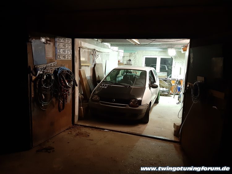

So die DIVA steht nun auch abgemeldet in meiner Garage und wartet auf Ihre Schönheitskosmetik.
[Bild: twingo-26111210-Lya.jpg]
[Bild: twingo-26111234-Kxd.jpg]
Denn der TÜV hätte Ihr sowieso keinen Segen mehr gegeben und ich kann mich jetzt mit Zeitgenössischen Tunning auseinander setzen.
Hab ja noch 9Jahre bis zum H-Kennzeichen.
