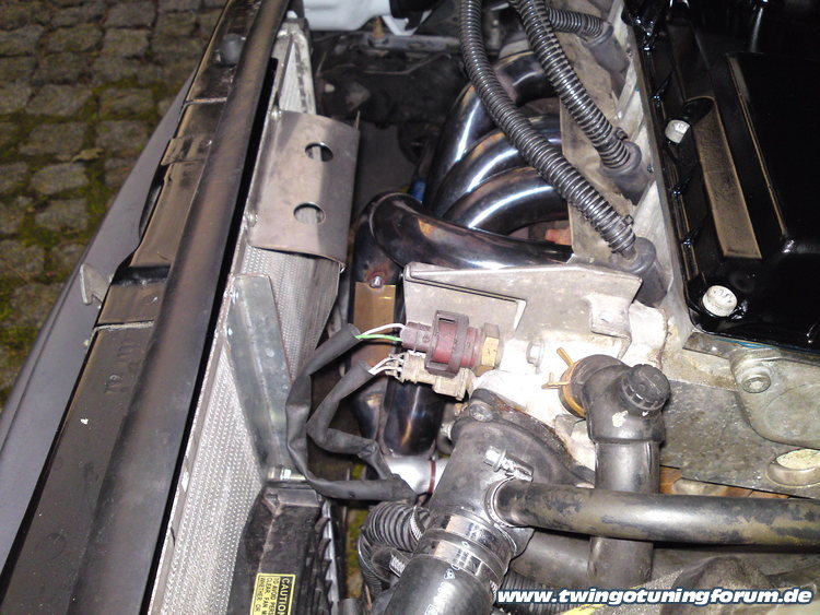

Also ich rate massiv davon ab - grund die wärme bleibt im Krümmer - schlechtere Kühlleistung und somit stärkere Thermische beanspruchung des Zyl.kopfes - also ich kann aus eigener erfahrung sagen seit dem ich den krümmer frei habe
ist meine kopftemperatur gesunken - lieber nen Hitzeschutzblech zwischen krümmer und Kühler so z.B.:
[Bild: twingo-10269215638-VgX.jpg]

Ok, das ist natürlich noch ein Spezial-Problem beim K7M mit dem vorne liegenden Krümmer.
