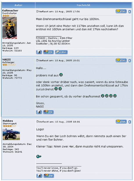

mag ja sein, dass es ne 8er mutter ist (weil handelsüblich und keine kostenfrage)
wenn der bolzen aber geschweisst sein sollte, hat er bestimmt nicht mehr als festigkeitsklasse 4.6 (üblich bei schweissbolzen).
ich würde mein glück also nicht herausfordern indem ich mehr als 6 Nm anziehen - wozu auch, spannt die schraube doch schon mit dem gewicht des halben twingos. klebesicherung gegen lösen - und gut is...
oder nach dieser methode: http://www.motor-talk.de/forum/aktion/At...tId=363156
7 mal mit 6 Nm anziehen - dann wirds ganz schön fest, ohne zu reissen.
@teefax: biegemomente mutet man (bei artgerechter haltung...lol..) einer schraube nicht zu.
lg - manfred
