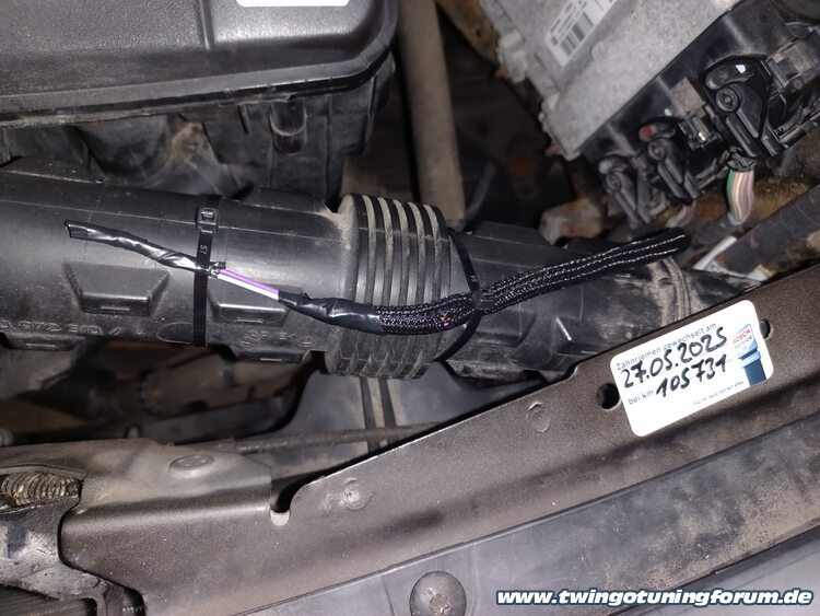

Geschafft. Naja fast Laughing Jedenfalls läuft der kleine Twingo wieder. Nach 4 Wochenenden Arbeit, einer Menge Stress und Panik. Aber er läuft wieder. Die Klimaanlage ist erfolgreich eingebaut aber noch ohne Funktion weil:
  1. Noch kein Kältemittel eingefüllt ist. Das kann und darf nur meine Werkstatt Wink Und ich komme privat nicht an das Zeugs ran....sonst....ich schreibe mal besser nicht, was ich denke....
  2. Leider fehlen mir noch 4 Pins für den ECU-Stecker. Die Pins vom Vor-Facelift Twingo sind ja anders als die vom Facelift. Somit kann ich Druckschalter und Lüfter-Steuerung noch nicht anschließen. Keine Sorge: Für die Motorkühlung geht der Lüfter (nur auf halber Stufe, was aber vollkommen OK ist). Die vier Kabel habe ich schon verlegt und jetzt einfach an das Ansaugrohr gekabelbindert. Dort warten sie dann auf die Pins.
[Bild: twingo-19203504-NSt.jpg]
Ansonsten ist wieder alles zusammen und alles mechanisch drin. Der Keilriemen läuft auch rund ohne mir beim ersten Motorstart wegzufliegen. Keine Fehler im Instrumenten-Display, nachdem ich das ganze Innenleben auseinander gerupft hatte. Davor hatte ich echt Sorge! Ich bin erstmal happy und erleichtert. Ich freue mich dann darauf, die Klimaanlage vorm Sommer fertig zu bekommen und hoffentlich in Action erleben zu dürfen.
