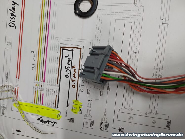

Sonntag (halber Tag):
Was ich eigentlich gestern schaffen wollte, war heute dran: Die Innenraum-Verkabelung, darunter die drei orangen Kabel von UCH zum Klimabedienelement, aber auch die beiden Lila Kabel von Außenspiegeltemperatursensor zur UCH und einiges weitere, so auch der Stecker für das Zusatzdisplay:
[Bild: twingo-12210517-GAQ.jpg]
Kabel neu zu verlegen frisst extrem viel Zeit, die ich offenbar falsch eingeschätzt hatte. Weiter bin ich noch nicht gekommen. Nächstes Wochenende gehts dann hoffentlich in die letzte Runde.
