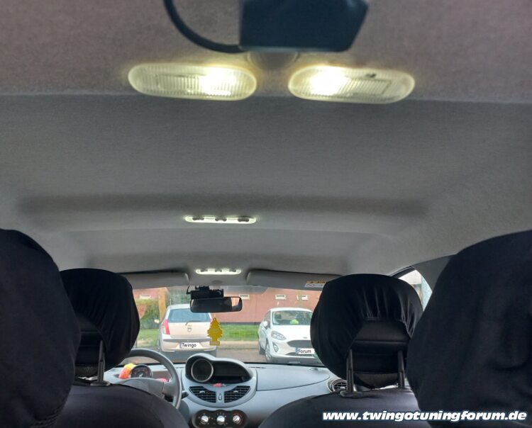

Seit ich bei anderen Renaults gesehen habe, dass die nicht nur eine, sondern auch mehr Lampen im Dachhimmel haben, wollte ich das auch.
Jetzt hat mein Twingo gleich das Komplett-Paket bekommen:
  • 3 Lämpchen vorne (alle einzeln schaltbar)
  • 3 Lämpchen in der Mitte (alle einzeln schaltbar)
  • 2 Lämpchen hinten oben (gehen mit Türen-auf an)
  • 2 Lämpchen links und rechts im Kofferraum (gehen ebenfalls mit Türen-auf an)
[Bild: twingo-01205245-4Zk.jpg]
Alle Lampen lassen sich in einem gut ausgestattetem Renault Megane finden. Die hinteren beiden Lampen kommen eigentlich aus (unter der Sonnenschutz-Blende) und sind grade so klein genug, um dort hinzupassen. Ignoriert mal bitte, dass ich die krum und schief installiert habe Rolling Eyes
Hierfür müssen einige gut abgepasste Löcher in den Dachhimmel geschnitten werden (die Lampen passen nämlich nicht überall hin) und einiges an Kabeln verlegt werden.
Mehr dazu (bzw. eine kleine Anleitung) folgt später.
