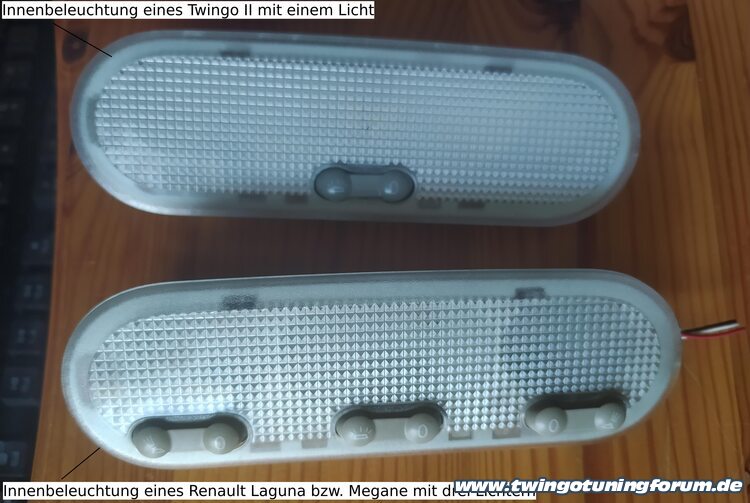

Aber erstmal zum Einfachsten Upgrade überhaupt: Die Innenbeleuchtung Smile
Und zwar durfte ich feststellen, dass auf dem Schrotthof noch ganz viele Lagunas, Clios und Meganes mit ähnlichem Innenlicht wie die vom Twingo sind....nur mit 2-3 Lichtern statt einem:
[Bild: twingo-13143727-fhc.jpg]

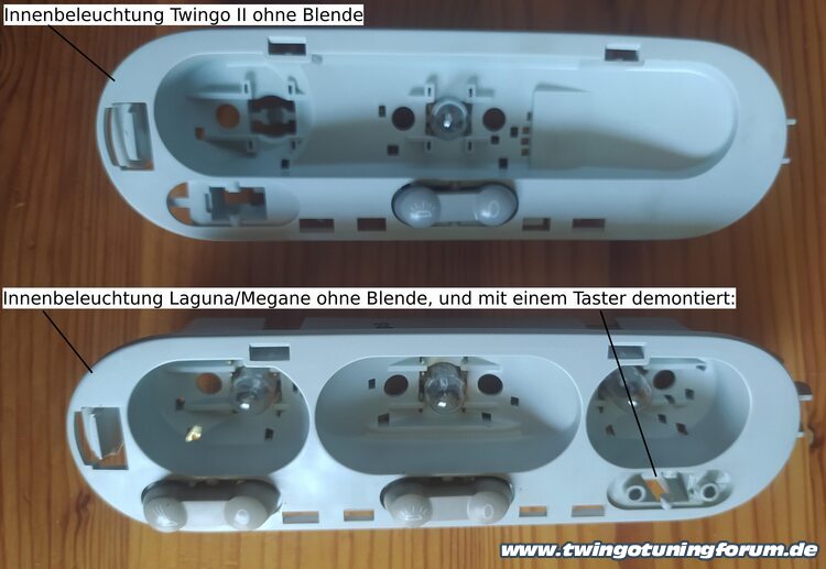

Dies sieht mensch gut nach Abnehmen der Blende:
[Bild: twingo-13143754-w2N.jpg]

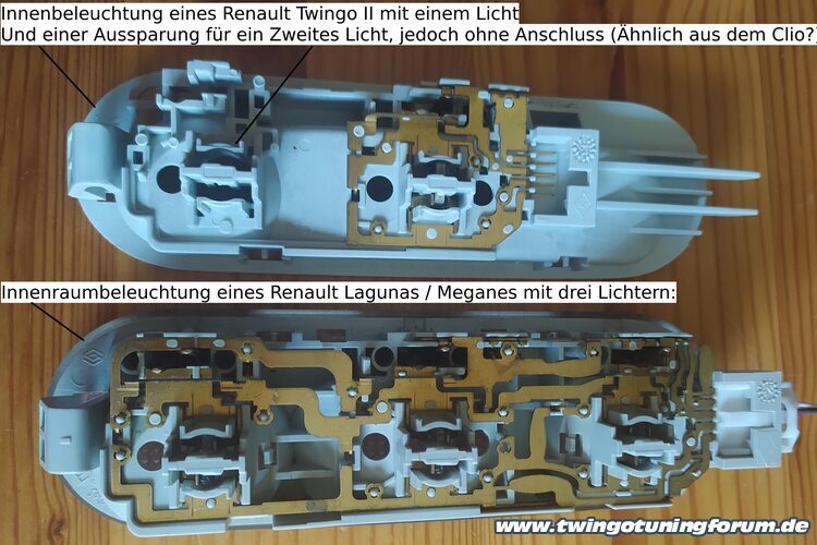

Auch von hinten sehen die Beleuchtungs-Teile ähnlich aus, nur mit der Verdrahtung für die zusätzlichen Lämpchen:
[Bild: twingo-13143826-c7w.jpg]
Die Kabel / Stecker sind unterschiedlich, aber kompatibel untereinander.
Daher plane ich nun den Einbau der 3er Lampen in den Twingo.

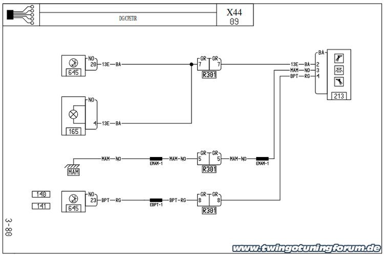

Laut Schaltplan werden die Lampen von dem Transistor im Steuergerät betrieben:
[Bild: twingo-13144036-6Eh.jpg]
Originell ist nur eine W5W Birne mit 5W verbaut.
Jetzt wäre die spannende Frage: Darf ich den 645 Transistor mit mehr als den 5W belasten, wenn 3 Birnen dran hängen?
Um das gar nicht erst herausfinden zu müssen, setze ich einfach 1 - 1,2W LEDs ein. ABER....ich will ja mehr....3 Birnen vorne (easy) und 3 Birnen hinten (erfordert Schnitt in Dachhimmel)....Das wären dann ja 6 - 7,2 W.
Hat irgendwer schonmal getestet hier mehr Leistung mit beispielsweise ner 10W LED abzuzweigen? geht das gut? Oder schmiert das Steuergerät dann ab? Wäre ultra-cool dort 6 Birnen drin zu haben Smile
