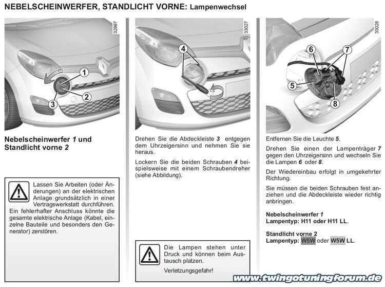

Den Tausch der Standlicht-Leuchtmittel kann angeblich jede*r machen. Renault beschreibt das sogar im stinknormalen Handbuch (sollte in jedem Handschufach liegen) so:
[Bild: twingo-08170655-CB9.jpg]

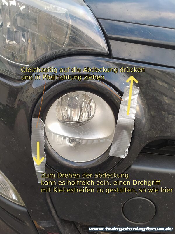

Was Renault dabei leider verschweigt, ist wie mensch zum Kuckuck die Abdeckleiste (3) drehen soll....Denn nach üblicherweise 10+ Jahren sitzt die fest.....und ein rundes Plastikteil zu greifen zu bekommen....ist nicht easy. Ich habe mir daher Klebestreifen an die Abdeckung gemacht und sie als Zieh/Dreh-Hilfe genutzt, so:
[Bild: twingo-08172505-mcL.jpg]
Wichtig ist dabei drauf zu achten, dass die Klebestreifen nicht zuuuuu fest sitzen, sonst besteht die Gefahr den Lack abzureißen. Also auch immer schön vorsichtig wieder abziehen, am Besten "abrollen".

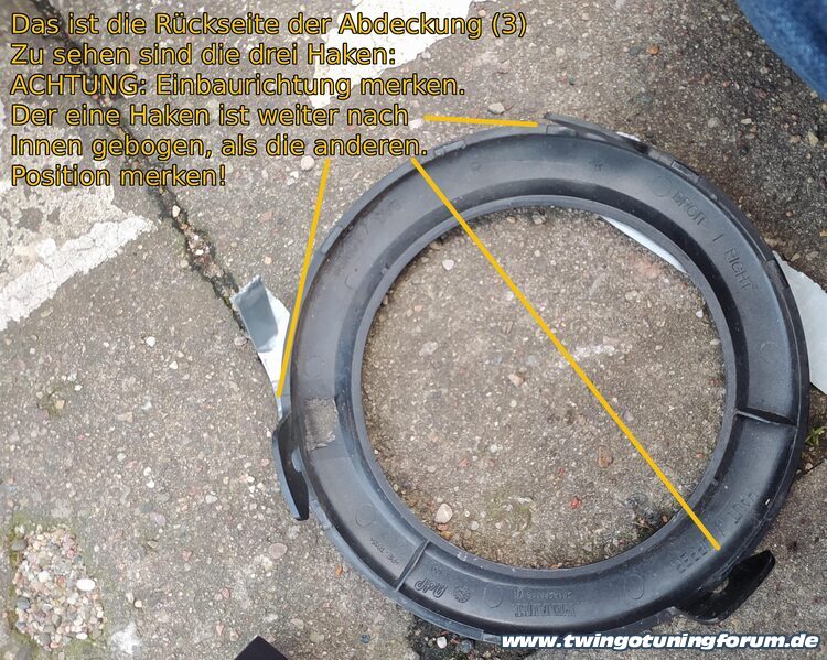

Nach erfolgreichem Rausdrehen der Abdeckung, sieht die so von innen aus:
[Bild: twingo-08172606-j8B.jpg]
Hier definitiv die Einbau-Position merken. Der Ring ist zwar rund....aber die Einrast-Haken nicht!

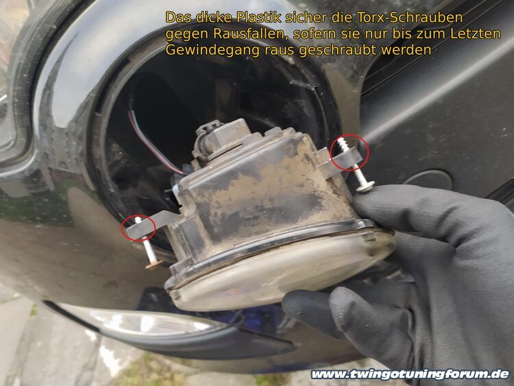

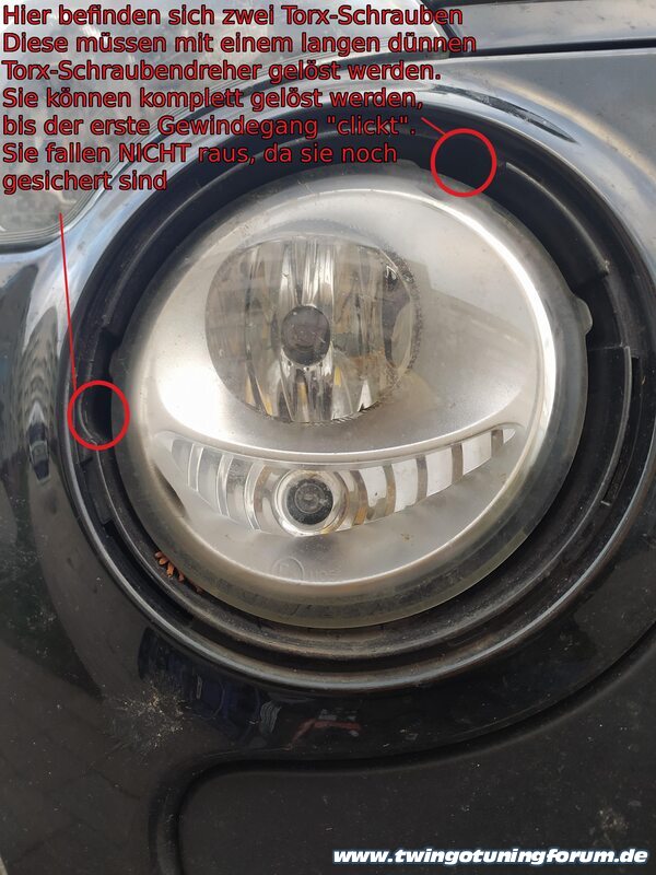

Nun müssen die beiden Torx-Schrauben nach Anleitung gelöst werden. Auch hier verschweigt Renault: Ein normaler Schraubendreher geht nicht....Der passt nämlich nicht rein....ihr braucht hier einen langen DÜNNEN Torx! Und am Besten eine winzige Taschenlampe. Denn erstmal die Schraube zu treffen ist ne Kunst für sich.
[Bild: twingo-08172644-lL9.jpg]
Die Schrauben könnt ihr sicher rausschrauben, bis mensch fühlt, dass sie auf dem Gewinde durchdrehen. Die fallen nicht raus! Das hatte ich beim Ersten Ausbau befürchtet...tun sie aber nicht. Die werden von einem dicken plastik-Teil gehalten, siehe Bild:
[Bild: twingo-08172833-XlI.jpg]

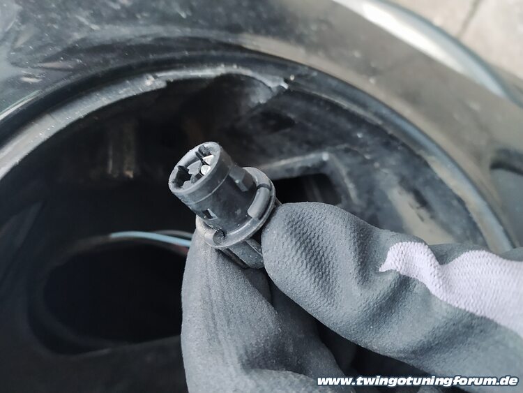

Nun kann der Lampenhalter auch schon rausgedreht werden. hier beim Ausbau der Lampe drauf achten, diese nicht mit den fettigen Fingern anzufassen. Dann brennen die schneller durch. Sondern mit einem Tuch anfassen!
[Bild: twingo-08172934-LjS.jpg]

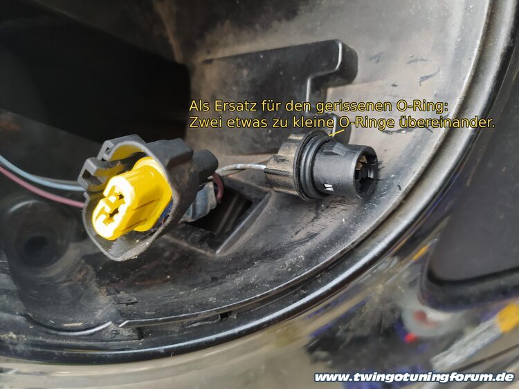

Leider, leider....wie sollte es anders sein: Ist der O-Ring unter dem Lampenhalter gerissen  Rolling Eyes tja...alt eben:
[Bild: twingo-08173024-TcF.jpg]
In Ermangelung des richtigen O-Rings, wird mensch dann auch mal kreativ. Denn ohne O-Ring hält das Teil nicht. Also fix zwei zu kleine O-Ringe aus der Grabbelkiste drauf gesteckt:
[Bild: twingo-08173129-gbr.jpg]

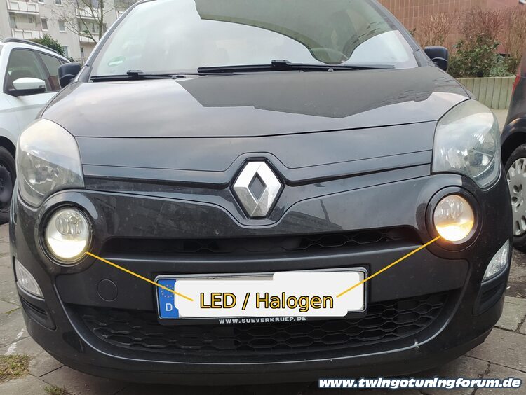

Neue Lampe rein, alles wieder einbauen: Und schwupps so schaut der unterschied LED zu Halogen aus:
Links LED, rechts Halogen:
[Bild: twingo-08173205-hsC.jpg]
