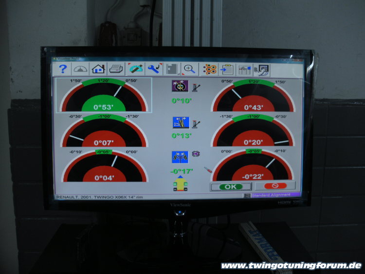

Also: Es fing alles mit dem Winterreifen Wechsel an, Ruck zuck wahren die Räder drauf und beim los fahren hörte ich ein leises schleifen.. was aber dann n zeit lang nicht mehr auftauchte.. Tja hät ich das mal lieber ernst genommen :/.. In einer Kurve fuhr ich halt n Auffahrt hoch und dann setze der Kotflügel auf dem Reifen auf.. und ich zerstörte mir denn GANZEN Kotflügel.. Macht dann auf der Rechnung schon mal 1 neuen Kotflügel. So nach dem ich bemerkte das mein Auto extrem in eine Richtung zog, wollte es dann " mal eben " Vermessen..
Das Ergebnis:
[Bild: twingo-19170158-wVF.jpg]
Mehr als Schlecht Sad
Oben ist der Nachlauf zu sehen. in der Mitte der Sturz und ganz unten die Spur. Der Nachlauf ist soweit ok. komisch das er mir n schlechten wert anzeigt. ( nicht beachten ) denn Sturz habe ich dann soweit eingestellt bekommen aber die SPUR.. Keine Chance ! Die Spurstangenköpfe sind soo fest gerottet das sie neu müssen. Also war die Achsvermessung für die Katz..
Dann habe ich halt die Spurstangenköpfe bestellt und ich wollte sie " mal eben " einbauen. Ja denkste... Am Ende musste ich mit der Flex denn Spurstangenkopf soweit zurecht schneiden und abtrennen bis ich das Gehäuse wie ein Puzzle entfernen konnte vom Gewinde der Lenkstange.. -.- Zum Glück hat dann der rest reibungslos geklappt. die neuen drauf und alles schon geschmeidig gemacht und fest geschraubt.
Also dann nochmal Rauf auf die Bühne und nochmal n Achsvermessung. Unser Tester hat 2 Möglichkeiten entweder nur kurz einlenken um denn Radius zu bekommen oder viel weiter einlenken um denn Spurdifferenzwinkel zu ermitteln. Diesmal wollte er das ich ganz einlenke um diesen Winkel zu bekommen. Ja, jetzt kann sich ja wohl jeder denken was passiert ist.. ( ich mit meinem 100mm / 100mm Gewindefahrwerk und meinen 14 Zoll Zwiebelringen war sooooo tief das der Messkörper, der an der Stahlfelge FEST angebracht war, nicht in denn Radkasten passte ( Kotflügel im weg ) das merkte ich erst als der große Knall kam :/ Zack BEIDE Kotflügel im A... Trotzdem wollte ich diese Achsvermessung zu ende bringen. Ergebnis = GUT. Lenkrad gerade, zieht nicht mehr in einer Richtung und kein Vibrieren mehr im Lenkrad.
