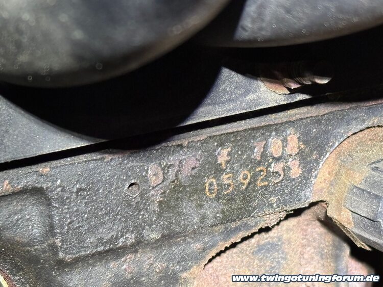

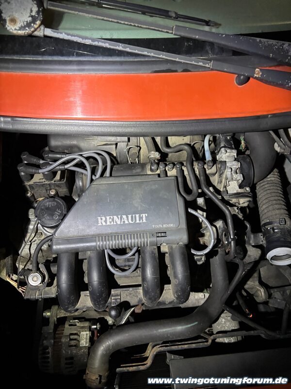

Hallo zusammen, kann mir hier jemand kurz und schmerzlos bestätigen, dass das hier ein D7F F 702 Motor ist?
Benötige ich eine weitere Angabe wenn ich einen Austauschmotor suche?[Bild: twingo-21100313-xoS.jpg]
[Bild: twingo-21100330-Vxb.jpg]
Ist egal, du kannst auch "bessere" D7F einbauen.
Da muss dann eventuell eine andere Benzinpumpe mit integriertem Regler rein und die Rücklaufleitung bleibt frei.
Auch der 700er Motor geht wenn du die Ansaugbrücke vom alten übernimmst.
Es bedanken sich: Thomas K C0699 , heingumpel
