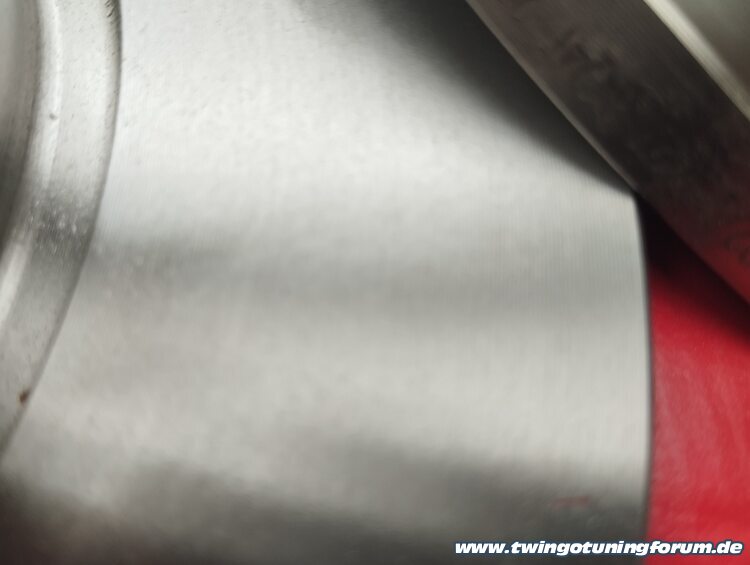

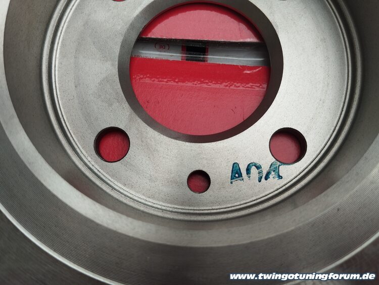

Die Scheiben sind feingedreht und nicht geschliffen wie im Verkaufsbild
[Bild: twingo-16191220-uF2.jpg]

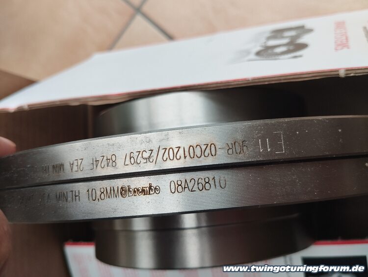

Die Beschriftung steht außen und nicht auf dem Befestigungstopf

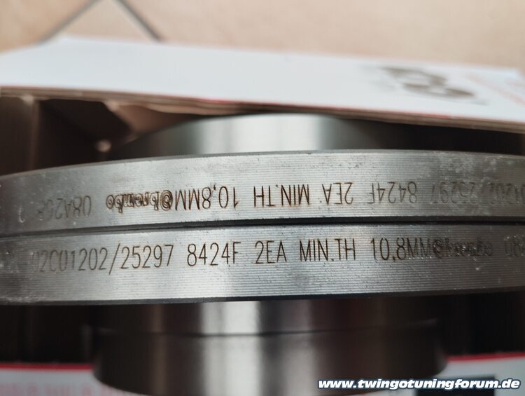

[Bild: twingo-16191230-qRa.jpg]
[Bild: twingo-16191240-gkz.jpg]

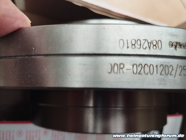

[Bild: twingo-16191327-X8b.jpg]
[Bild: twingo-16191343-aFe.jpg]

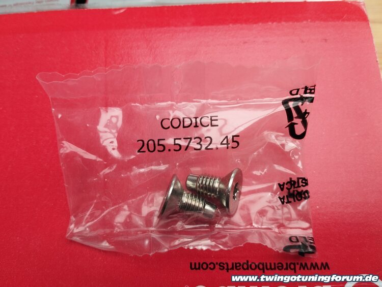

Es sind nur 2 statt 4 Schrauben mitgeliefert

Das Brembo Hologramm soll außen immer schwarz sein. Nun gut.

Die Anzahl der Schrauben ist normal.
Auch der Originalsatz von brembo und von ATE wird nur mit 2 Schrauben geliefert.
