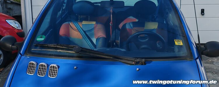

Zum Putzen der Tankhalterung kam ich nicht. Stand jetzt ca 11 Monate. Ist aber kein Rost da.
[Bild: twingo-04142057-TMz.jpg]
Kotflügel A-Säule konnte ich noch nicht abmontieren. Zeit...
[Bild: twingo-04142404-P1R.jpg]
Der Twingo kann wie gesagt noch bis 18.11.2025 bewegt werden. ]

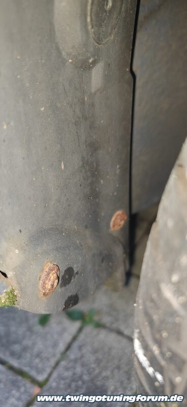

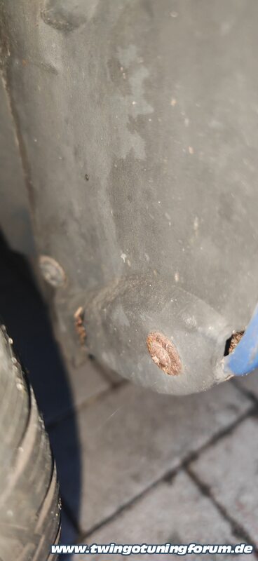

Ich zeig mal wo ich gestern kurz in die Radkästen reinfotografiert habe.
Hinten rechts am Tank:
[Bild: twingo-05133119-LFe.jpg]
Vorne links Fahrerseite
[Bild: twingo-05133556-M9V.jpg]
Vorne rechts Beifahrerseite
[Bild: twingo-05133756-mHC.jpg]
Ich überlege noch den Prüfer zu fragen ob er jmd kennt der die Mängel beseitigen kann.
Sonst stell ich mich erstmal auf Stilllegung und Hobbyrestaurierung ein.
