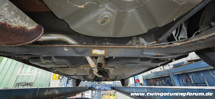

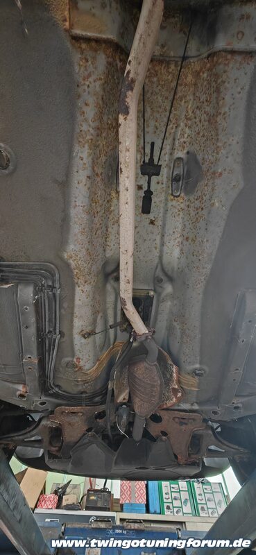

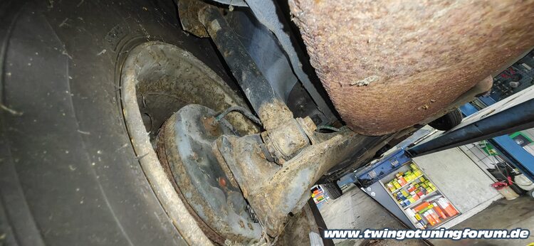

Die Quittung für mangelnde Vorsorge, das geht auch ohne Garage (und wäre wesentlich günstiger gewesen als das ganze jetzt instandsetzen zu lassen. Hier trollt niemand, man ist hier nur realistisch und ehrlich.
#17
Was mir sofort auffiel, der Zahnriemen wurde gewechselt? Das ist der C3G Motor, der hat ne Kette keinen Zahnriemen.

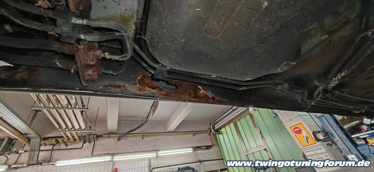

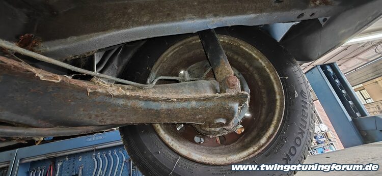

Zum Zustand, ne Garage ist nich wirklich vorteilhaft wenn die schön luftdicht ist, dann stellste den Twingo nass da rein u holst den ein paar Tage später wieder feucht da raus, gerade unterhalb des Fahrzeugs. Renault hat in den 90ern auch noch nicht viel von Rostvorsorge gehört, das hat sich ab 2001 geändert und es wurden bessere Materialien verwendet siehe verzinkter Fahrschemel, Edelstahlauspuff verzinkte Karosse etc. Deiner hat schon lange Rostprobleme, nur hat es keiner gesagt das der Rostfraß beginnt, weil ja noch nix durchgegammelt ist.

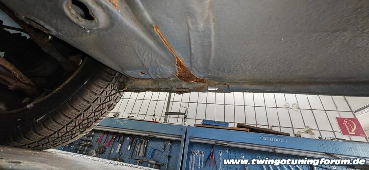

Was du brauchst ist ne Mietbühne und jemanden der dich beim Schweißen und Schrauben begleitet, besser noch jemanden der ne Bühne hat. Wenn du an dem Twingo was machen willst,Thema Fahrschemel,kannste mit abreißenden Schrauben rechnen, kenn ich von meinem 98er. Das Loch im Innenschweller links ich schwer zu machen da kommste ohne Abbau der Bremsleitungen kaum dran, wurde bei meinem mal geflickt mehr auch nicht. Normalerweise müssen die Rostlöcher ausgeschnitten werden bis du auf gesundes Blech stößt. Ich kann verstehen das du am Twingo hängst, Familie dann isses ein Beneton, jaaaa versteh ich, aber das ist schon ne Aufgabe die viele Hobbyschrauber dann doch aufgeben. Thema H Kennzeichen, warum willste das haben? Beim Twingo haste da keinerlei Vorteile.

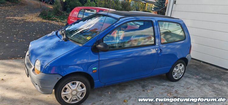

Zum Ausschlachten zu schade - Innenraum ist noch Top genau wie das Faltdach. Nach Möglichkeit stell ich mal gesamt Bilder ein.

Wenn Du denWagen Still legst ist das ganze etwas entspannter für dich.Auspuff,Bremsen,Bremsleitungen und Flugrost entfernen sowie NEU Grundieren ist sicher machbar.Fahrwerk tauschen sicher auch.
Der Rost im Schweller ist wohl das größte Poblem- entweder Du findest jemanden der Dir das unter der Hand Schweißt oder Du suchst per Bekanntenkreis ob jemand jemanden Knnt der jemanden Kennt ???

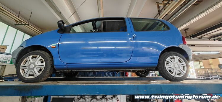

Ok, bin noch in der Angebotsphase vor Stilllegung und fahre den Twingo gerade von Werkstatt zu Werkstatt (denn fahren tut er ja gut!).
Habe gemischte Gefühle aber stelle mich immer mehr darauf ein daraus ein längeres Projekt zu machen.
Von 6 Werkstätten bisher lehnen 2 allein aufgrund des TÜV-Berichts ab, eine muss noch rechnen und drei würden es für (viel) Geld machen, wobei alle davon abraten noch Geld zu investieren - selber den Rost entfernen fänden dann aber wieder alle gut ?.
Auspuff, Bremsen, Licht etc. tauschen wäre kein Problem und beim Zahnriehmen meinte eine Werkstatt sowas im TÜV-Bericht noch nie gelesen zu haben und der müsste nur etwas angezogen werden...

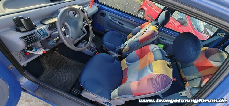

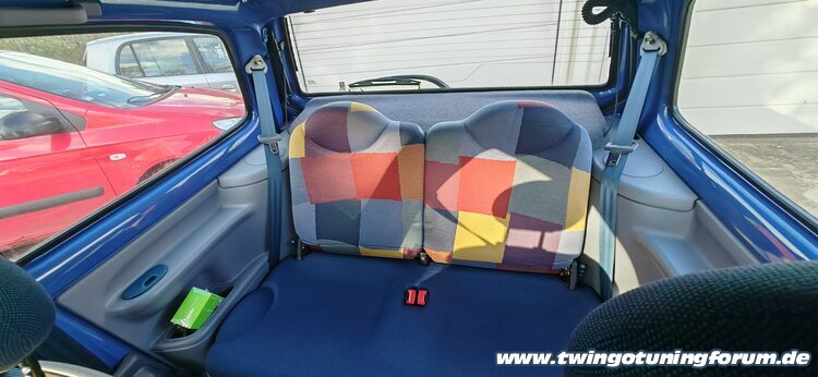

Wen der Twingo von innen interessiert bekommt hier mal ein paar Bilder:
[Bild: twingo-27131356-W8A.jpg]
[Bild: twingo-27131621-Tp2.jpg]
[Bild: twingo-27131716-Tt5.jpg]
