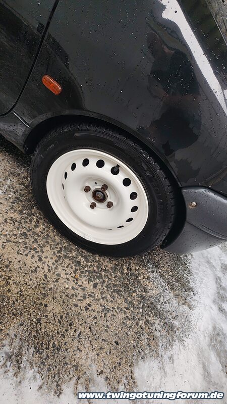

Am Lilanen hab ich noch nicht weiter gemacht, hab mich erstmal noch ein bisschen um den mit den weissen Felgen gekümmert:
- alle 4 Radlager
- Radnaben VA
- Antriebswelle VR
- Bremsscheiben + Beläge VA
- Koppelstangen
- Spurstangenköpfe (Axialgelenke sind noch sehr gut und mir fehlt da leider eh das Spezialwerkzeug zum Tauschen)
- Traggelenke
- 40/40mm Federn + Aquariumschlauch über die jeweils 1. Windung (mach ich schon seit ich denken kann bei jeder Feder drüber und das hilft wirklich viel)
- Stoßdämpfer HA
- Federbeinstützlager HA
- Domlager VA
- Federteller VA (gute restaurierte)
- Alle 4 Staubschutzmanschetten und Anschlagpuffer
- Neue original Schrauben für die Dämpfer vorne (50€, kann man mal machen.....)
- Stoßstangenschrauben gegen ziemlich ähnlich geformte Edelstahlschrauben getauscht
    (Ich such noch eine Alternative Idee für die kleinen Stahlringe die in den Schürzen als Abstandshalter dienen)
Bei den Ersatzteilen habe ich mich wieder auf bessere Qualität beschränkt, als auf den Preis.
(ATE, TRW, SACHS, GSP, SNR, SKF, LEMFÖRDER, MEYLE(HD), u.Ä.)

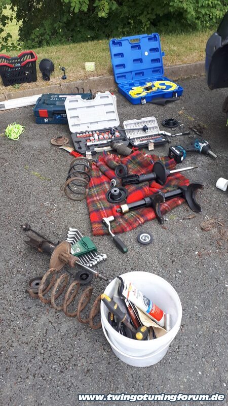

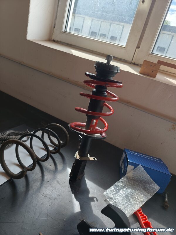

Soo, heute war Tag des Bauens, da ich heute noch frei habe und ab dann bis Sonntag durcharbeite..
Leider hat es geregnet und ich bin komplett durchnässt, aber der andere kleine Freund ist wieder fahrbereit.
TRW Dämpfer,
SNR Domlager
restaurierte Federteller (von Christoph wieder)
Meyle HD Koppelstangen
Meyle Federn (aus dem Anderen, waren erst 2 Jahre verbaut)
Auf jeden Fall zweifel ich langsam entweder an mir oder an der Intelligenz der Anderen Leute. Beim 1. Schwarzen war damals eine Feder falschherum montiert und bei dem 2. Schwarzen einfach beide... (also die grössere Windung nach oben und die kleinere nach unten) und auf der einen Seite hat der Federteller aufgegeben und die Feder ist halt dran vorbeigeschnappt. Auf der anderen Seite liegt die 1. Federwindung zur Hälfte NEBEN dem Federteller, gruselig...

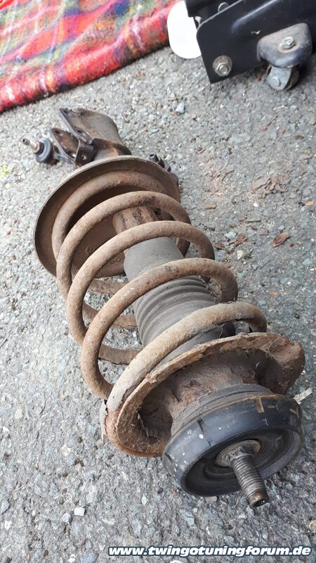

Der mit den Sternchen hat übrigens jetzt auch neue HU/AU bekommen, sowie hinten die Federbeine komplett neu mit Allem was dazu gehört, Lambdasonde neu, Radlager hinten (schon wieder) neu - geht ja zum Glück fix, diesmal aber beim Teiledienst gekauft, nicht online.
Bei den Marken habe ich mich diesmal ausnahmsweise auf günstigere Teile eingelassen, bis auf die Radlager, die sind von FAG. Der wird so wenig bewegt, keine 100KM im Monat.
