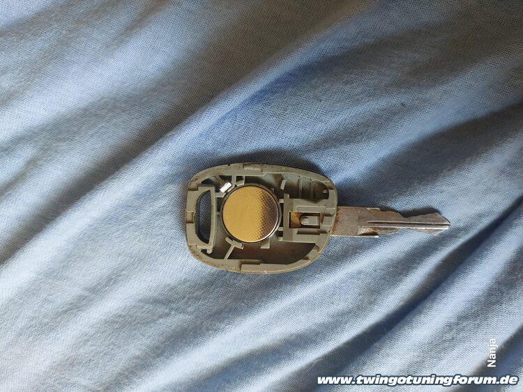

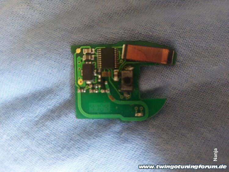

Wenn ich das alles lese, kann das Problem auch im Schlüssel selber liegen. Wegfahrsperre und ZV sind im Schlüssel zwei verschiedene Stromkreise, die nichts miteinander zu tun haben. Hast du mal in einem Schlüssel die Batterie gewechselt? Oft sind auch die Taster im Schlüssel defekt oder es ist keine Batterie mehr im Schlüssel vorhanden. Würde mich bei der Vorgeschichte nicht wundern.
#24
Habe neue Batterie rein,  so sieht der schlüssel von innen aus.
[Bild: twingo-19081242-AeK.jpg]
[Bild: twingo-19081303-Q9V.jpg]
[Bild: twingo-19081331-9nH.jpg]

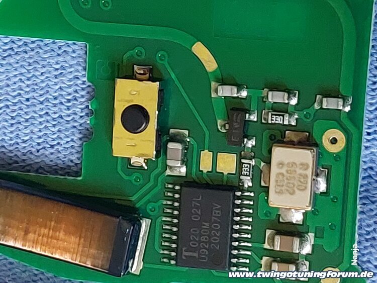

Kannst du das dritte Bild heller und schärfer senden? Der Schalter ist nicht erkennbar.
#26
Genau.
Nächste Frage.
Wenn du auf den Knopf drückst, geht dann die Kontroll LED im Schlüssel kurz an?
#27
der taster sieht auf jeden fall auffällig aus, den würde ich ersetzen, oder zumindest nachlöten
#28
Die rote LED leuchtet
Hier mal ein scharfes Foto[Bild: twingo-19124332-Ecj.jpg]

O.K.
An dem einen ist rumgelötet, aber wenn die LED leuchtet wird der Schlüssel funktionieren.
Schade dass die Anmeldeprozedur nicht erfolgreich ist.
Man kann zwar auch noch mit dem Werkstattcode einen Anlernversuch machen, der geht aber nur mit Spezialequipment.
