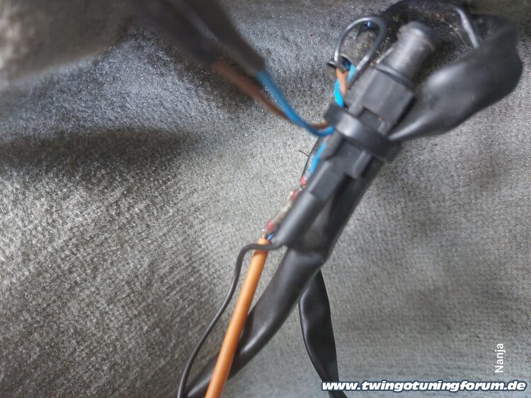

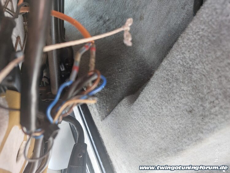

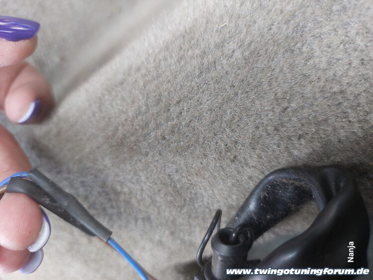

mach doch mal ein paar bilder vom allgemein zustand, bj 2001 ist ja schon mal nicht schlecht, wegen dem Achsträger, der gerne mal durchrostet, die anderen probleme sollten auch lösbar sein, musste halt dran bleiben, und nicht aufgeben
[Bild: twingo-07133621-LPB.jpg]
[Bild: twingo-07133645-8eQ.jpg]
[Bild: twingo-07133705-Hbi.jpg]
So hab jetzt ein paar Fotos von den Kabeln gemacht. Versuche später nochmal bessere zu machen, mit Kamera.
Habe meine Schaltung heute gefettet, da ist mir aufgefallen, das ich vom vierten erst in den Leerlauf gehen muss um in den 5 normal zu kommen.
die kabel musste alle noch mal nachlöten, ACHTUNG mach vorher die Starterbatterie ab und warte eine viertel Stunde, wegen dem Airbag,

Ich würde den Fehler erstmal auslesen u gucken ob der Fehler nicht doch wegen dem Lenkradairbag gesetzt wurde
Das wäre auch mein vorgehen.
Erstmal auslesen was der Fehlerspeicher sagt, bevor man da was tut.
Wenn die Kabel noch lang genug und auch das Problem sind, kannst du die Lötverbinder auch wegnehmen und wieder Stecker einbauen.
So hab ich das gemacht, damit ich die Sitze auch mal rausnehmen kann zum Reinigen und co.
Zum Auslesen reicht ein Bluetooth Dongle für unter 10€ und eine App auf dem Handy.
Hallo, zusammen. Wollte mal ein Update für die tolle Hilfe geben. Airbag lampe ist aus, habe alles neu verlötet( Da eh keine Batterie,drin war hat sich das angeboten) Gänge, laufen jetzt wie Butter. Habe das Getriebeöl gewechselt, das vorhandene war schon tot. Dann gab es Noch Motorölwechsel, mit neuen Filter. Fehler, habe ich ausgelesen P0101F und P0101E. Die werde ich am Wochenenden in Angriff nehmen.

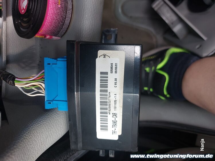

Zentralverriegelung geht immer noch nicht, vermutlich hat das Steuergerät einen Weg. Es pipst wenn ich mich, nicht anschnalle oder das Licht anlasse. Aber kein abschließen per Funk möglich,.deckenlicht reagiert auch nicht, beim Tür öffnen. Das wird wohl richtig teuer. Hier mal ein Bilde des Übeltäters.[Bild: twingo-10223029-uui.jpg]
