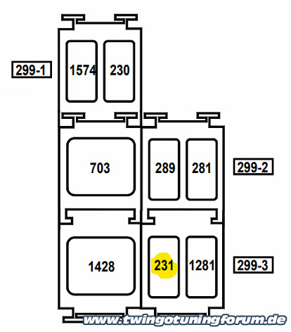

Ich würde eventuell mal schauen ob der Relais Steckplatz für die Nebelscheinwerfer vorhanden ist und auch die PINs belegt sind.
Relais 231, Relaiskasten Fahrgastraum, sitzt unten links hinter dem Armaturenbrett.
[Bild: twingo-07155403-KfC.jpg]
Wenn dort alle PINs belegt sind, könnte man Glück haben das zumindest die Kabel zum Tacho/Lichtschalter liegen, dann müsste man nur noch das Kabel zu den Nebelscheinwerfern selbst legen.
Die Nebelscheinwerfer sollten nur Funktionieren wenn das Standlicht und die Zündung eingeschaltet ist.

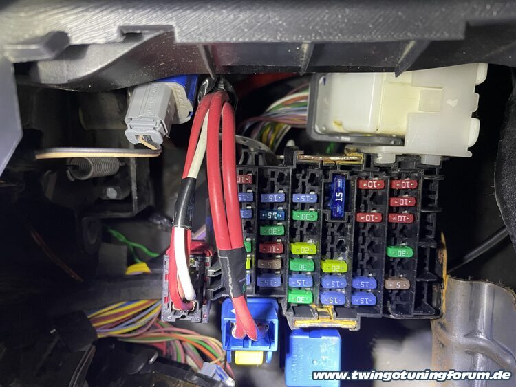

So-habe heute im Fahrzeug nachgesehen und das Relai 231 nicht gefunden.Laut Doku soll das über dem Sicherungskasten sein aber da ist bei mir nur ein Steuergerät.????
[Bild: twingo-08222815-tb1.jpg]
Das Zündungsplus würde ich von der Sicherung 19 oder 14 (gelbe 20A Sicherung ) abnehmen mit soeiner Doppelsicherun wie von euch vorgeschlagen.
Wäre das so in Ordnung???? Nicht das mir die Karre abfakelt
#85
OK- stelle mich wahrscheinlich zu doof an Smile aber trotzdem nochmals eine Nachfrage.Bin draufgekommen das die 14 und 19 nicht geht da das Dauerplus hat und somit ja nicht funktioniert.
Bin nun auf Sicherung 9 ( blau 15 A ) gegangen und es leuchtet wenn Zündschlüssel auf 2 gestellt wird-da läuft auch das Radio.In dieser Position ist das Tagfahrlicht an. Das eine Massekabel sw habe ich an das Batterie minus geklemmt und das andere sw vom Ein/Aus Schalter habe ich einfach auf den Sicherungshalter der den Sicherungskasten wie im #84 trägt angeklemmt.Die beiden roten Plus habe ich zusammen verbunden und in Sicherung 9 geklemmt.
Das gelbe Kabel habe ich dann an das Lichtplus vom linken Scheinwerfer geklemmt und dann geht der Tagfahrscheinwerfer aus wenn ich das Abblendlicht einschalte.
Zieht mir der Masseanschluss die Batterie leer???????
