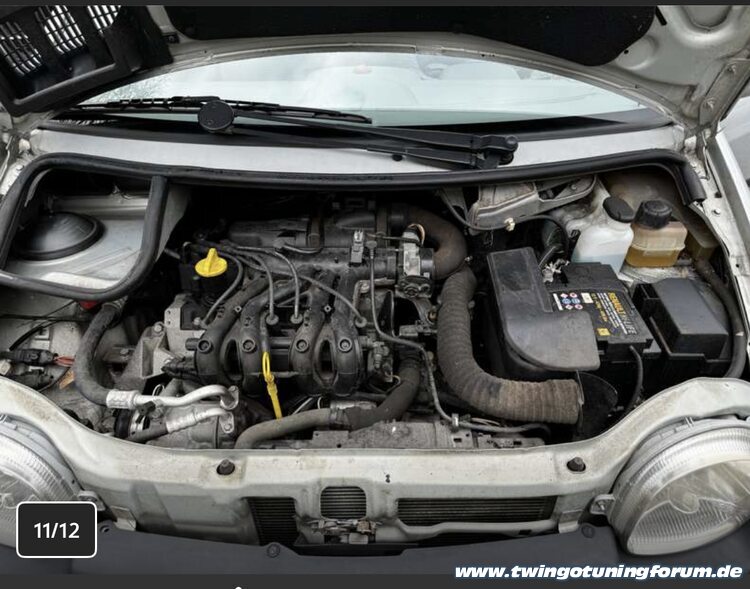

So
Hier ist nun mein Bild von meinem Twingo
[Bild: twingo-12141204-bY7.jpg]
Müsste ja ein d7f sein, 43kw 58ps.
#52
