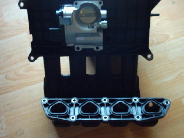

(19.12.2019, 09:36)Oliver schrieb: Du könntest mal sehen, was es sonst so Motoren mit einem Zylinderabstand von 75mm gibt und was man da anpassen könnte.
Für den Twingo 1 gibt es offenbar zwei grundsätzlich verschiedene Ausführungen der Ansaugbrücke.
Bei den 8v sind die Ansaugrohre als zwei Pärchen angeordnet und beginnen mit 7 als Bestellnummer.
Die 16v habe Zuführungen im gleichmäßigen Abstand und beginnen mit 8 als Bestellnummer. So meine ersten Recherche-Ergebnisse.
Diese Anordnung haben grundsätzlich auch Twingo 2 + 3. Wo würdest Du es an meiner Stelle versuchen?
So richtig teuer sind gebrauchte Ansaugbrücken schließlich nicht.
Die vom 8V würde ich nicht nehmen zum einen passen die Kanalabstände nicht und ne gescheite Drosselklappe bringst Du da auch nicht ran.
Du könntest mal mit der Turboansaugbrücke spielen, die ist deutlich kürzer, allerdings sehr kleines Saugrohrvolumen, wird vermutlich nur mit scharfen Nockenwellen einigermaßen funktionieren. Aber man könnte sie auch gut als Basis verwenden, wenn man jemand an der Hand hätte der Alu schweissen kann....

Fatum, ich hätte noch ne 16V Ansaugbrücke vom 2003, bei Interesse bitte PN an mich.
Ja , so eine , allerdings die vom Clio mit mehr Volumen liegt hier auch noch rum .
Ist allerdings unten schon bearbeitet , somit macht das nur Sinn wenn die Einlässe passend dazu auch bearbeitet werden .
