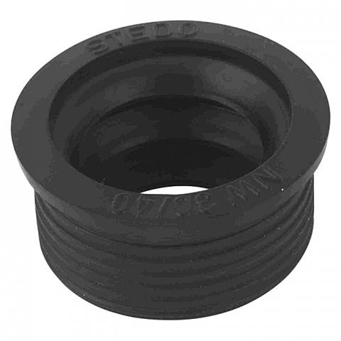

Ja , mal schauen , werde dann erst mal im Baumarkt die Sanitärabteilung besuchen , da bin ich bis jetzt immer brauchbar fündig geworden . Wink

Dachte an so was wie auf dem Bild , halt in der passenden Größe für die Drosselklappe , ist die einfachste Lösung .
Dann brauch ich nichts zu ändern und kann mit dem original Ansaugschlauch vom RS an die Drosselklappe gehen .
