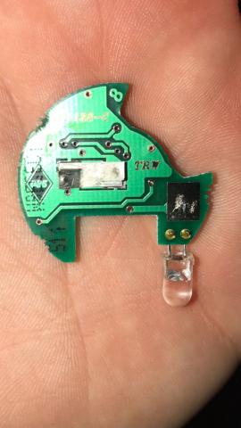

Mein Problem ich habe bloß ein Schlüssel der funktioniert, nach dem Batterietausch geht er aber nicht mehr. Bei der Bestätigung des Schlüssels leuchtet zwar die LED der Wegfahrsperre länger auf (also irgendwas kommt an) aber es schaltet weder die Zentralverieglung noch die Wegfahrsperre. Aus dem auf der Platine aufgedruckten Code habe ich mit Hilfe des Programms meinen Notfallcode errechnet. Dann Schlüssel rein Zündung an und Taste am Wischer drücken und zählen los lassen und wieder drücken und zählen. Nach der vierten Zahl aber Ernüchterung die Motorkontrollleuchte blinkt weiter wie verrückt und auch die LED der Wegfahrsperre und nix geht. Baujahr ist 96 mit dem C3G Motor und dem nur Infrarotschlüssel. Ich habe den Schlüssel und den decoder komplett durch gemessen was geht und nach gelötet nix gebracht. Da mit meinem Schlüsseln zuwieso nichts stimmt habe ich schon das Gefühl das die Schlüssel Platinen von wo anders ist. Auch wenns unwahrscheinlich klingt.

Schon mal größten Dank das sich der Sache angenommen wird. Also Code ist WBEGECT und damit errechne ich 5937. Erst dachte ich hinten ist ein I aber wenn man genau hin schaut sieht man den Strich und sicherheitshalber getestet gibt es WBEGECI nicht im Programm (Bild hängt dran, kann bloß kein besseres machen da mein Handy kein Foto kleiner als 500 KB produzieren kann). Das mit der Synchronisation schaue ich mal an. Ich hatte bis jetzt bloß Synchronisationanleitung wo man dabei den Code eingeben muss. Deswegen wollte ich vorher schauen ob der Code so geht. Geht er aber nicht.

Ich lese da WBEGECT oder WBEGECI
Das Bild taugt aber nichts.
Bitte Quer und ohne Reflexionen fotografieren.
Für den ersten Code kommt 5937 raus, der zweite ist ungültig.
Was liest du?
Bilder bitte nicht anhängen sondern einbinden.
Genau das sage ich ja mit T geht da kommt 5937 klappt aber nicht mit I gibt's den Code nicht. Hoffe das ist besser:
[Bild: a5eed7-1508752990.jpg]
Dann nochmal, etwas nachbearbeitet.
[Bild: twingo-23122716-Fsk.jpg]
Ich sehe da immer noch den gleichen Code, allerdings hat der 4. Buchstabe Fehler.
