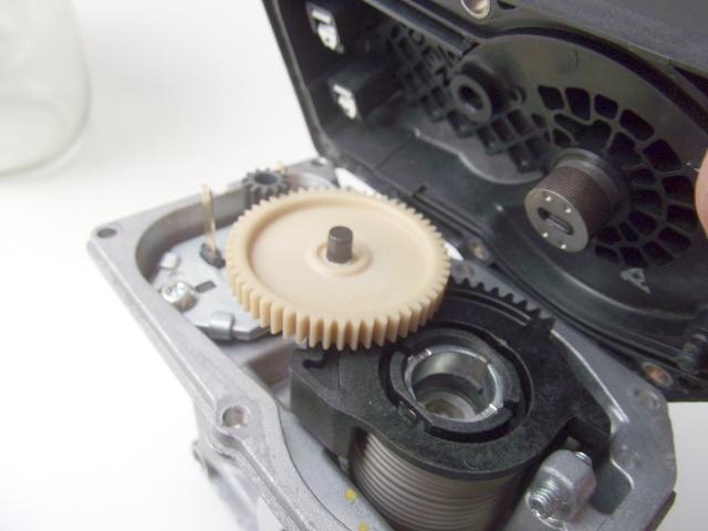

Ulli, sei mir nicht böse, aber da sich die Widerstände nicht geändert haben, und da ich orgeln wegen dem Anlassen und messen vermeiden will, hab ich meine Drosselklappe mal aufgemacht. Übrigens bin ich auch neugierig...
Jedenfalls habe ich ein Schleifringpoti erwartet aber da ist was ganz anderes drin...
Auf der Drosselklappenachse (schwarzer Kunststoff) sitzt ein Magnetischer Ring (aus zwei Halbkreisen) der sich mit der Drosselklappe dreht.
Im Kunststoffdeckel dann dieser metallische, festsitzende Zapfen (mit den Widerständen irgendwie) der in den Ring eintaucht.
Kann mir jemand sagen, welches Prinzip das ist oder wie sich da die Widerstände ändern sollen?
Danke
Zum ersten hast du was gemacht was Renault unter allen Umständen verbietet.
Du hast die Drosselklappe geöffnet.
Genau genommen verbietet Renault den Wiedereinbau.
Ich kann nur vermuten dass diese Drosselklappe keine Potis mehr hat sondern mit zwei Hallsensoren arbeitet, die Magnete deuten ja darauf hin.
Sinnvoll wäre das.
Ich habe dich gebeten die Finger von der Drokla zu lassen, du konntest es nicht lassen.
Das Poti wird da sein, wo die silberne Schraube die Abdeckung befestigt.
