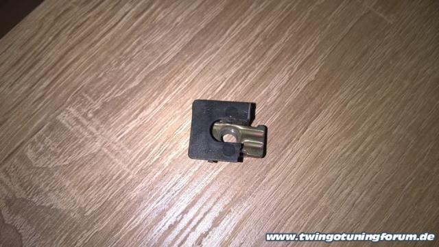

Hallo ins Forum,
falls jemand von euch dialogys haben sollte und mir bitte kurz helfen würde, wäre das MEGA! Smile
Ich suche die Teilenummer UND die genaue Bezeichnung von folgendem Teil. Der Preis wäre auch nicht schlecht, obwohl es wohl nicht mehr als 5 Euro kosten würde, oder? Es handelt sich und die Befestigung / flache "Mutter" mit dem schwarzen Plastikrahmen, wo beim Twingo C06 der innere Türöffner / Schraube befestigt wird. Bei meiner Befestigung ist der Plastikrahmen gebrochen und keine Teilenummer zu erkennen. Nur unten rechts steht eine "148".
Über Hilfe würde ich mich sehr freuen, vielen Dank im Voraus.
Viele Grüße, Andreas Smile
[Bild: twingo-23183112-C9m.jpg]

Was sagt die Teileliste?
http://www.twingotuningforum.de/thread-9505.html
77 03 044 129
auf Blatt 50.401.0 Teil 2
würde mal sagen das heißt "Mutter" - ist aber nur ne Vermutung.
(auf französisch mère Wink )

Super, habe es auch gerade entdeckt. Vielen herzlichen Dank für die blitzschnelle Hilfe!!!!! Very Happy
P.S. Die Teilenummerliste habe ich irgendwie gar nicht gefunden. Aber das PDF-Dokument ist der HAMMER! Danke fein!

So, die Teile heißen Käfigmuttern., Stückpreis 0,68 Euro + Märchensteuer. Mein Freundlicher wollte mich 14 Tage vertrösten. Das war mir zu lange. Via eBay-Kleinanzeigen habe ich dann wen gefunden, dem ich dann 2 Euro in die Hand gedrückt habe und später noch mehr Teile bekomme, die ich noch benötige... Smile
Summa Summarum sind die Türgriffe wieder fest und die Türschlösser (Dank WD40 Very Happy ) leichtgängig... Wink

Die online Liste (auf die ich oben verwiesen habe) wirft eine abweichende Nummer aus
7703044197
Damit sollte man weiter kommen.
