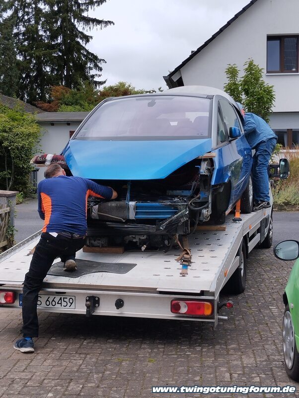

Da geht er.
Meine Gefühle sind gemischt.
[Bild: twingo-03083908-Gph.jpg]
