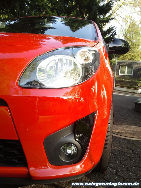

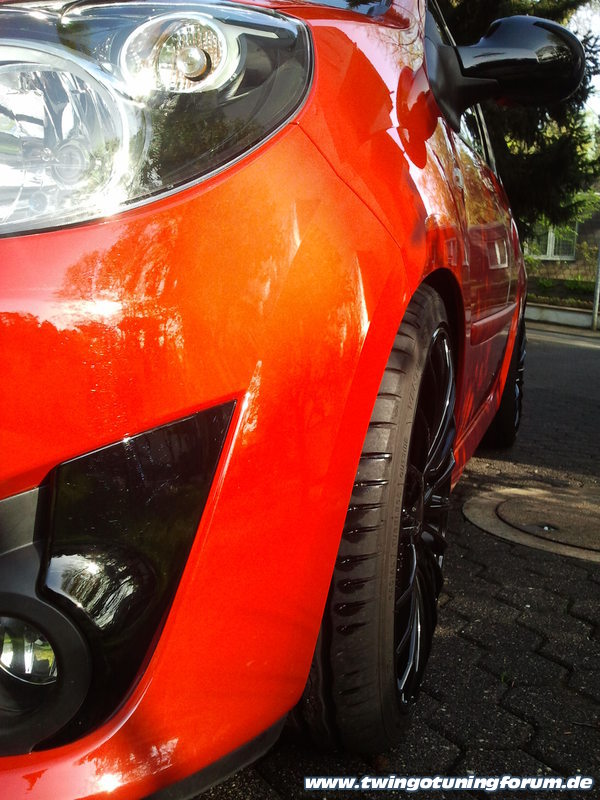

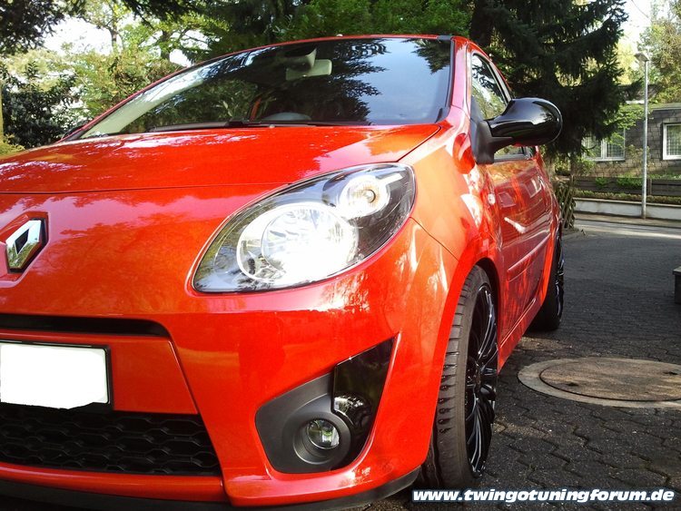

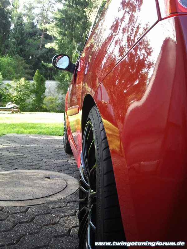

Heute hat mein Feuerstuhl dank der warmen Temperaturen mal eine Handwäsche bekommen, natürlich wie immer nur mit Produkten von Meguiars Smile .
Dabei bz. danach sind diese Fotos endstanden Wink .
[Bild: twingo-28190048-YXg.jpg]
[Bild: twingo-28190336-LA7.jpg]
[Bild: twingo-28190605-Myd.jpg]
[Bild: twingo-28190756-kHe.jpg]

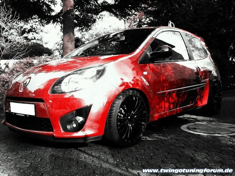

Und noch eins, dass ein wenig bearbeitet wurde Very Happy
[Bild: twingo-28191117-HYX.jpg]
