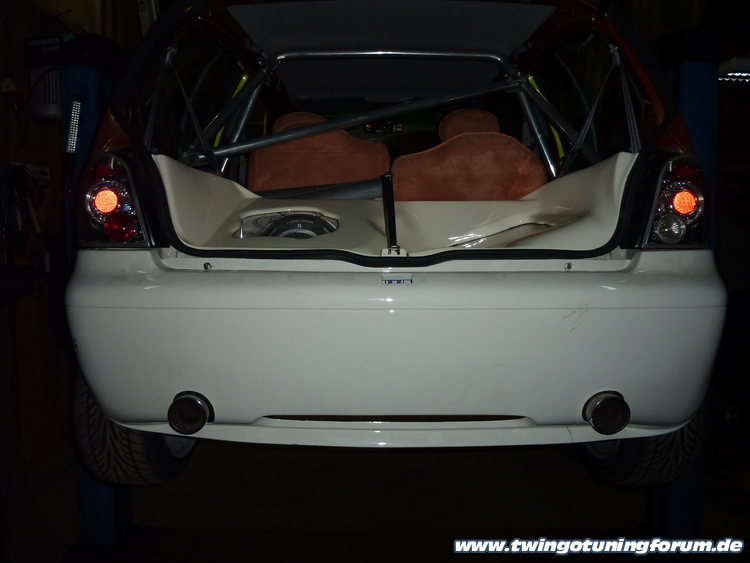

Jedenfalls bestand noch das Probleme, dass die Auspuffanlage durch die Stoßstange lugen musste und die Endrohre überall hingen - nur nicht da, wo sie sollten und dann auch noch mit Spiel, weswegen wir die Löcher in der Stoßstange hätten größer machen müssen, was ich aus optischen Gründen aber nicht wollte.
Mal wieder hatte Marcel eine super Idee und wir haben Edelstahlgewindestangen geholt und mit denen dann neue Halterungen gebaut. Die Endrohre können jetzt Millimetergenau nach oben und unten geschraubt werden und wurden so passgenau in der Stoßstange ausgerichtet. Echt genial Cool
Hier noch ein Bild vom Ergebnis der Aktion.
[Bild: twingo-05095120-wc5.jpg]
Soweit ist er nun eigentlich fertig. Lediglich für vorne suche ich noch passende Nebelscheinwerfer in Klarglas. Evtl. muss dafür die Stoßstange nochmal bearbeitet werden, da es eigentlich fast nur 90er Scheinwerfer gibt und keine 95er. Ich werde da aber am Ball bleiben... Ansonsten kann er dann endlich zum Lackierer gehen, damit er im Frühjahr auch in vollem Glanz erscheint Smile
Sehr feine Idee mit der Gewindestange. Hat auf jeden Fall was Very Happy
Auf der Beifahrerseite habt ihr nen zusätzlichen Halter für den Auspuff verbaut?
Ist auch sehr schlecht, wenn das Loch für die Nebler größer ist, als für die die es zu kaufen gibt.
GLaube anderst herum wäre es besser....
Es gibt grundsätzlich bei der Devil Cupanlage 2 Halter die jeweils am hinteren Teil der Karosserie befestigt wurden. Diese sind aber recht klobig und durch eine hohe Tieferlegung hast Du schnell das Problem, dass das Rohr irgendwo aufliegt. Durch die Gewindestangen ist es jetzt echt genial gelöst und auch sauknapp, teilweise sind es nur ein paar Millimeter bis zur Karosserie - alles sehr eng dahinten Wink

Ist das 'n Riss unter dem rechten Auspuffrohr, unten am Diffusor?
Nein, das ist ein bißchen Dreckwasser das runter gelaufen ist. Very Happy Gefällt Dir das Auto oder nicht? Sag mal was dazu, würd mich interessieren. Hab jetzt echt gedacht "oooh, die Chrissy schreibt mal was" und was kommt? "is des da kaputt"? hihi, Du bist der Knaller Wink
sieht wirklich stimmig aus nun mit dem auspuff! schön dezente löcher in der stoßstange die passend mit den endrohren gefüllt sind.
muss die stoßstange noch lackiert werden? wenn ja, wäre doch die ph2/3 leuchte für das kennzeichen nicht schlecht, dann wirkt das nicht so aufgesetztWink (oder aber gleich ein selbstleuchtendes kennzeichen)
