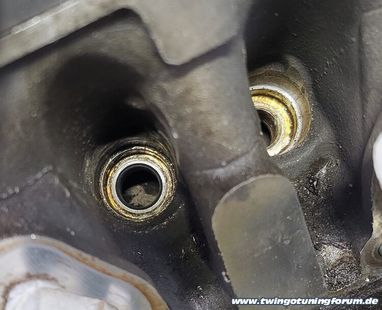

Heute kam das Werkzeug für die Kerzengewindereparatur und so ging es mutig ans Werk. Das Set beinhaltet 2 Reparaturmöglichkeiten. 1 mal einen M14x1,25 Gewindeschneider, um ein bestehendes Gewinde nachzuschneiden und dann alles um auf M16x1,25 zu weiten und dann Hülsen zum setzen.
Da bei Zylinder 4 die Kerze an sich noch Griff nur nicht mehr fest ging, habe ich es dort dann mit dem Nachschneiden probiert. Das Werkzeug ordentlich eingefettet, sodass möglichst viele/alle Späne dran hängen bleiben. Angesetzt und gemerkt, dass er schon im ersten Schnitt recht viel Kraft benötigt. Um dann den Kopf nicht zu versauen habe ich mir lieber zum Testen einen alten Moped Kopf genommen und es dort probiert. Ja es schneidet sich was neues durch und die Kerze geht danach gut rein. Auch habe ich getestet, ob das Werkzeug nach dem rausnehmen und säubern auch sauber seinen Weg wieder findet, was auch klappte. Auch konnte ich so schonmal sehen, dass die Späne sehr gut vom Fett gehalten werden.
Somit ran ans Auto und dann in 4 Schritten bis unten durch. Bei jedem Schritt komplettsauber gemacht und neu gefettet. die Beiden Bilder zeigen Durchgang 3 und 4. Danach alles schön sauber gemacht und den Brennraum mit dem Staubsauger leergesaugt. (mit einem dünnen Schlauch auf Adapter).
Dann der spannende Moment und eine alte Kerze die ich vorher sauber gemacht hatte reingeschraubt und dann die freudige Feststellung, dass sie wieder fässt. Habe sie dann noch nicht angezogen, dass will ich dann mit richtigem Drehmoment mit den neuen Kerzen machen. Somit Zylinder 4 instandgesetzt. Smile
Also ging es zu Zylinder 3. Hier hatte ja schon jemand das Gewinde erweitert und eine Hülse rein gesetzt. Somit habe ich einfach mal eine neue Hülse auf eine Kerze geschraubt und diese dann per Hand eingeschraubt, um zu schauen ob das Gewinde schon passte und das tat es. Witzig war, beim rausschrauben ist dann die Hülse schon im Kopf geblieben Smile
Hier das gleiche Spiel. mit den neuen Kerzen dann mit Drehmoment festziehen.
So scheint es aktuell, dass die Reparatur funktioniert hat.

#25
Meintest du den Thread?
https://www.twingotuningforum.de/thread-39761.html
Den habe ich mal wieder geöffnet.
Das Leid mit den Reparaturbuchsen die wieder rauskommen ist bekannt.
Ich würde die neuen mittlerweile einkleben und das Kerzengewinde mit Keramikpaste schmieren.
Dein Schneidwerkzeug hat die Führung von der ich hier sprach
(02.09.2018, 10:20)Broadcasttechniker schrieb: ...Das schwierigste bei der Reparatur ist die saubere Führung des Schneidewerkzeugs.
Die meisten Billig-Werkzeuge haben keine angearbeitete Führung und sind damit unbrauchbar...
Die alte Buchse war bei dir übrigens zu kurz, deswegen
1. stärkere Erhitzung, und
2. offenes Gewinde an dem sich Ablagerungen ansetzen die dann die Buchse beim Ausdrehen mitnehmen.
Ich hoffe da ist jetzt etwas anderes als Bosch drin.
#26
Ja die Hülse kommt wieder mit raus, wenn man die Kerze mit Drehmoment anzieht. Ich habe das einmal ausprobiert, müsst ihr es nicht mehr machen Smile, aber ich habe ja ein paar Hülsen dabei gehabt.
Somit weiß ich für mich, wenn ich das nächste mal Kerzen wechseln sollte, muss ich eine neue Hülse da haben, oder besorgt haben.

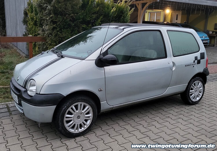

heute kamen endlich die neuen Kerzen und die neuen Zündkabel an, sodass es ans wieder zusammenbauen ging.
Los ging es mit dem Einschrauben der Kerzen, wo ich am meisten Bammel/Bauchschmerzen bei hatte. Aber zum Glück haben alle 4 Kerzen sich sauber mit ihren 25 Nm einschrauben lassen und somit hat die Reparatur auch wirklich funktioniert Smile
Auch der Rest lies sich dann sehr gut wieder zusammenbauen und auf den Schlüsseldreh kam quasi sofort der Motor und lief dann angenehm rund. Auch die Aussetzer beim Gasgeben waren dann weg.
Durch Zufall hatte ich bei Kleinanzeigen dann noch neue Schuhe gefunden. Die T-Lines die drauf waren, waren ja nicht eingetragen, von Kumho hatte ich noch keine Bestätigung erhalten, ob deren Reifen auf den 6,5er Funktionieren und 2 Reifen hätten neu gemusst.
Jetzt waren es halt 135€ für ori Alufelgen mit Winterreifen, die locker noch ne Saison gehen Smile
Alles in allem bin ich zufrieden, dass er grundlegend wieder fährt. Dann noch festgestellt, dass der Stecker von der Handbremse ab war und wenn dieser dran ist, die Kontrolllampe davon dauerhaft leuchtet, wenn er angesteckt ist Smile Nun also mal schauen, ob nur der Taster hängt oder ob einer der anderen Gründe vorliegt, die die Lampe leuchten lassen.
Nächste Woche geht es dann zum Ölwechsel, sodass auch das von der Liste abgehakt werden kann.
