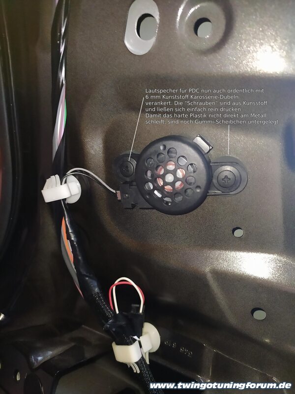

1. wurde der PDC-Buzzer ordentlich mit 6 mm Kunststoff Dübeln fixiert....waren ja vorher Baumarkt Fischer Dübel als Provisorium drin Wink

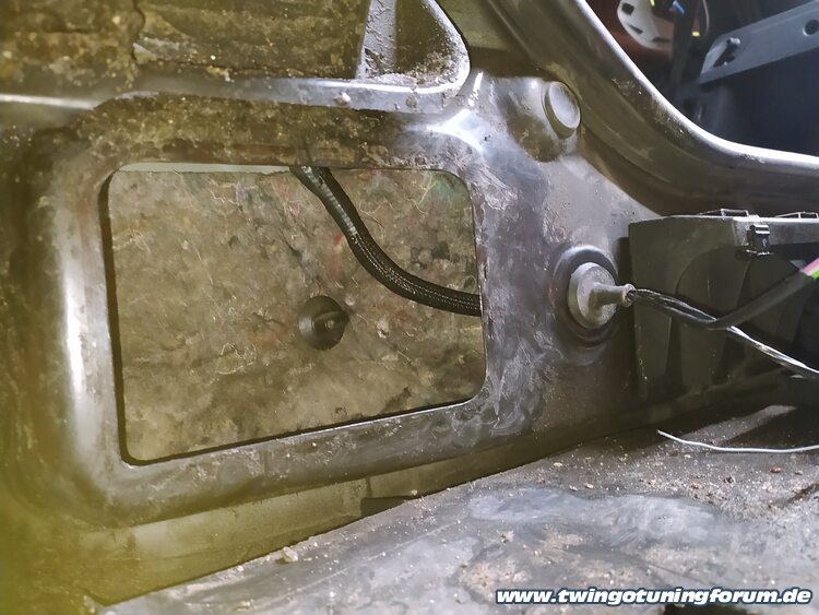

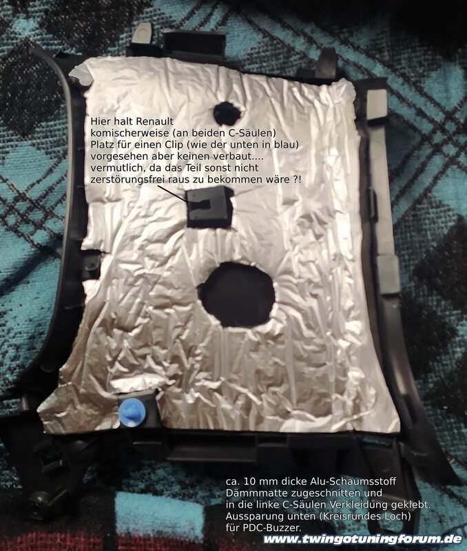

Wenn ich schon mal die Verkleidung dort ab habe, kommt auch etwas Isolierung drunter....wer weiß ob das was bringt, etwas Schälldämmung, etwas Wärmedämmung:
[Bild: twingo-26124430-Azq.jpg]

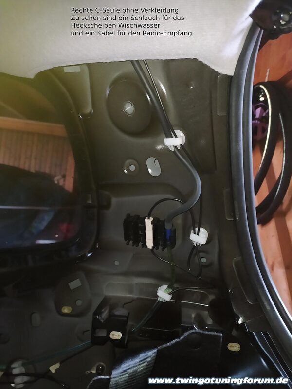

Da ich es nicht mag, wenn etwas asymetrisch ist....musste die rechte C-Säulen-Verkleidung auch ab und isoliert werden. So schaut übrigens die rechte C-Säule ohne Verkleidung aus. Zu sehen ist der Schlauch für das Heckscheiben-Wischwasser und das Antennen-Kabel:

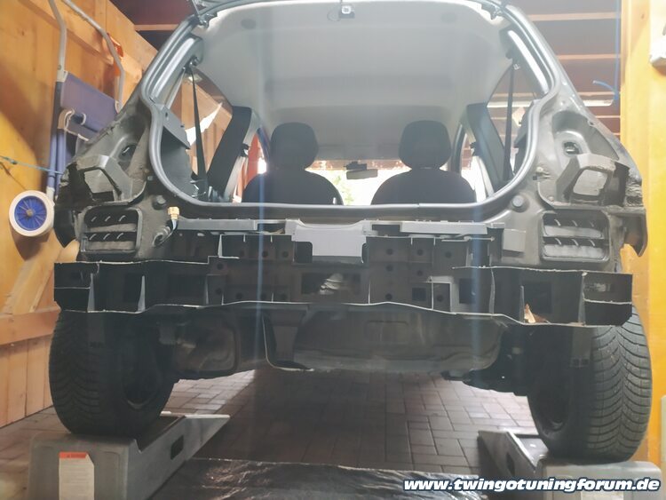

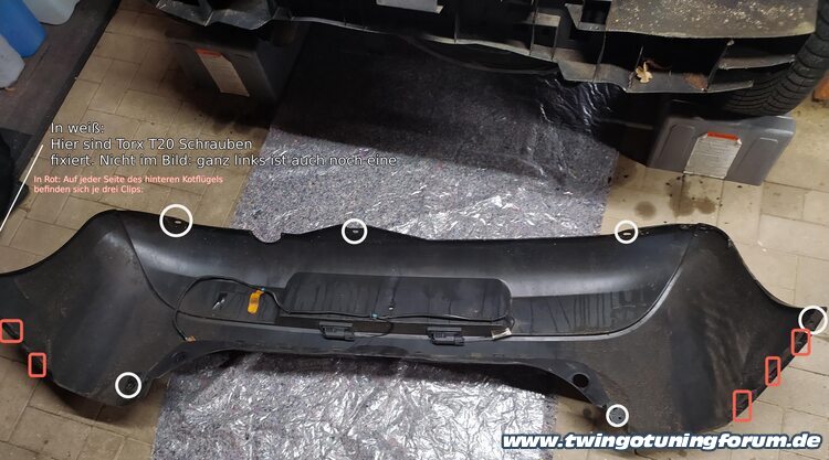

Danach ging es ans ganz große: Die Heckstoßstange....und hier gibt es schonmal die erste Überraschung.
[Bild: twingo-26125346-jiI.jpg]
Im Werkstatthandbuch (leider nur für VOR-Facelift) wird von 5 Schrauben gesprochen, die mensch lösen müsse. Da ich aber die Facelift Version habe.....tjaja....es gibt 7 Schrauben! Und zwar fehlen im Handbuch die Schrauben ganz vorne an den Spitzen der Kotflügel. Hier dringend bei Aufclippen der Clips drauf achten!
Irgendwie finde ich, sieht so ein Twingo ohne Heckstoßstange so ziemlich Sportlich aus...Was meint ihr? Die Knautschzone könnte auch ein riesen Auspuff eines Lambos sein Laughing
[Bild: twingo-26125630-Ud3.jpg]

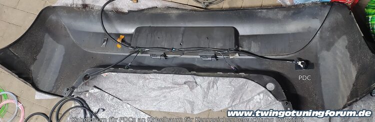

Dann noch "fix" einen Kabelbaum konfektioniert, Löcher gebohrt und PDCs ran:
[Bild: twingo-26130101-zku.jpg]
Praktischerweise waren an der Heckstoßstange schon kreise, welche die Position für die originalen PDCs markiert hatten. An denen habe ich mich bei der platzierung orientiert.
Und so schauts fertig aus:

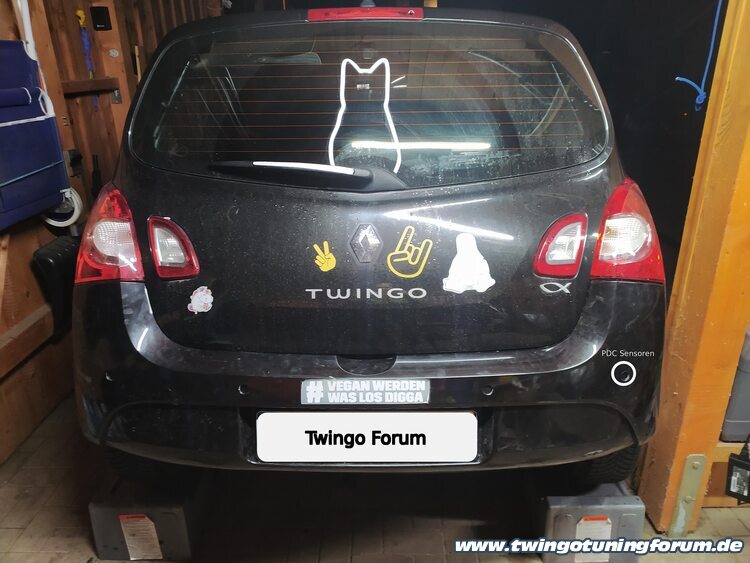

[Bild: twingo-26130422-OUz.jpg]
Leider.....hat der Kleber an den PDC-Halterungen die erste Autofahrt nicht überlebt.....jetzt hängt ein Sensor innen auf halbacht....und ich darf nochmal ran Sad Aber nicht dieses Wochenende!
Vielleicht hat wer einen guten Tipp für die stabile Befestigung von Haltern solcher Sensoren...würde mich freuen!

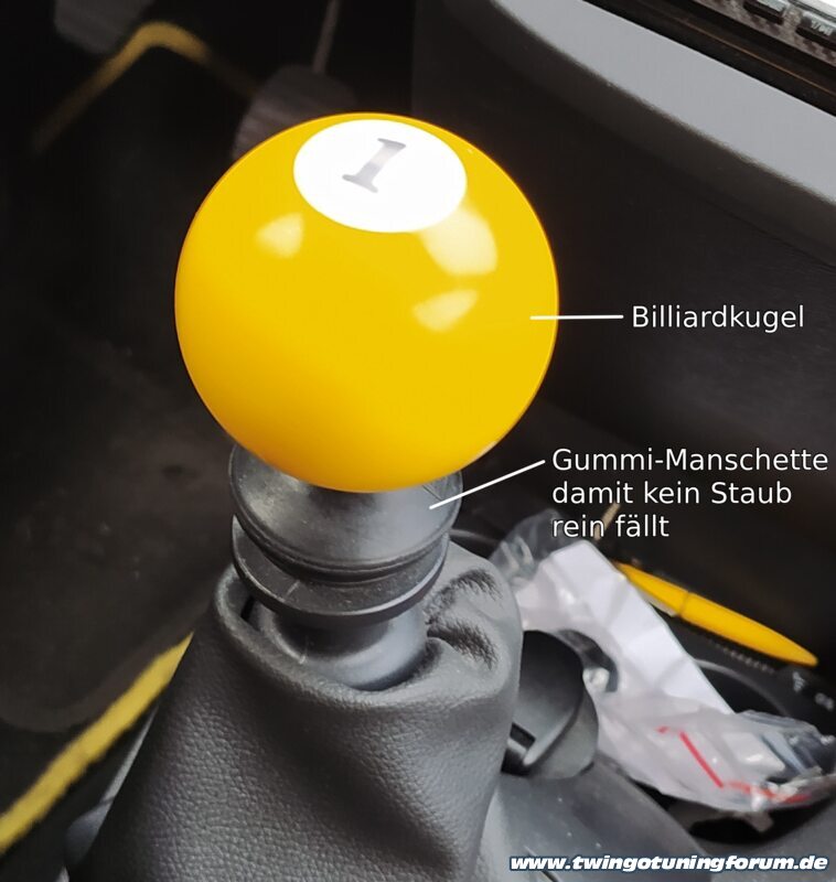

Langer Wunsch, nun endlich dran: eine Billiardkugel als Schaltknauf. Natürlich die gelbe 1. Keine Ahnung, warum alle die schwarze 8 wollen Razz
[Bild: twingo-02151320-aSY.jpg]
In die Billiardkugel habe ich ein M12x0,75 Gewinde geschnitten. Das hat echt lange gedauert. Billiardkugeln sind echt härter als gedacht....und stauben wie Hölle beim Bohren! Dann wollte ich das passende Gegengewinde auf die Schaltstange schneiden.....nix da....Ist mir nicht gelungen, da ich ein zu großes Drehmoment auf die Stange ausgeübt hatte und ich nicht die Schaltstange aus der Führung brechen wollte, da ich mir nicht sicher bin, wie viel Drehmoment sie ab kann. Daher alternativ als Lösung: Teflonband. Jup: etwas Teflonband um die Schaltstange wickeln, das Loch in der Billiardkugel etwas weiter aufbohren (komplett 12mm) und rauf drehen.
Da mensch beim Rückwärtsgang den Schaltzug nach oben ziehen muss, habe ich hier noch eine Gummi-Manschette zwischen Billiardkugel und Schaltabdeckung gelegt. Ansonst würde ein unschöner Spalt offen klaffen, der grade runter bis zum Kugelgelenk geht. Wer sowas nachbauen möchte: Ich habe eine Gummi-Manschette mit folgenden Maßen genommen. Sie passt perfekt auf die Schaltstange rauf:
[Bild: twingo-02151959-4MM.jpg]
Der Rückwärtsgang lässt sich so auch einlegen. Dabei wird die Gummi-Manschette zusammengedrückt.

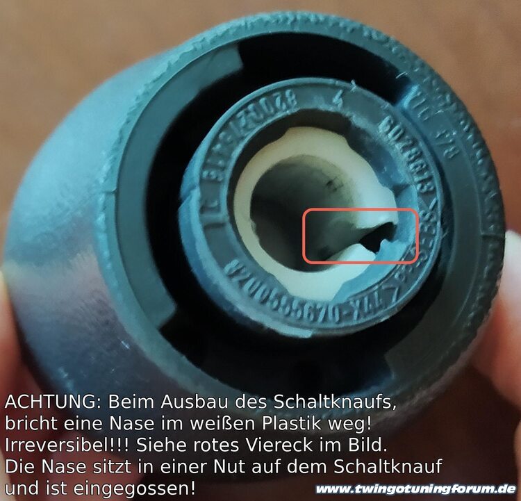

ACHTUNG:
Beim Ausbau des alten Schaltknaufs, muss dieser "zerstört" werden. Der ist NICHT zerstörungsfrei raus zu bekommen! Ihr bekommt auch keinen neuen oder gebrauchten nach gekauft, da die original Schaltknaufe von Renault eingegossen sind!!! Unten seht ihr ein Bild vom alten Schaltknauf und wo was weggebrochen ist:
[Bild: twingo-02151019-1ng.jpg]
Hinweis: Einmal abgebrochen, bekommt ihr den Schaltknauf trotzdem wieder auf die Schaltstange gedrückt. Das funktioniert. Aber er rutscht bzw. verdreht dann leichter. Ggf. mit 2k-Kleber fixieren...oder die Stange mit Teflonband einwickeln und dann "drauf-schrauben".
Wer es nun dennoch wagen will: Zum rausbrechen des alten Schaltknaufs: einfach etwas beherzt drehen und nach oben ziehen, bis es leise knack macht. Dann bricht die weiße Nase aus der Nut und raus ist der Schaltknauf.
