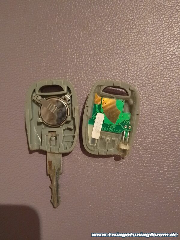

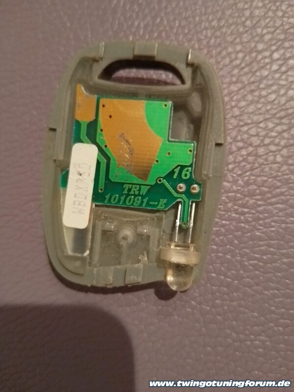

mach doch mal fotos, vom offenen Schlüssel, dann mit dem picuploader hochladen
Es bedanken sich: julestwinga
(14.09.2024, 14:44)heingumpel schrieb: mach doch mal fotos, vom offenen Schlüssel, dann mit dem picuploader hochladen
Hallo, ich habe das jetzt hinbekommen, mit diesem picuploader.
hier ist der Schlüssel mit dem ausgetauschten Deckel,
und dann noch der Schlüsseldeckel mit "dem Fleck" auf der Platine
Kannst Du was damit anfangen? - Danke!
[Bild: twingo-14204409-5Wq.jpg]
[Bild: twingo-14204522-Xgp.jpg]
Das Wichtigste ist erstmal der Notfallcode damit du fahren kannst wenn keiner der Schlüssel mehr geht.
Leider sind die Zettelchen auf den Fotos nicht gut zu lesen.

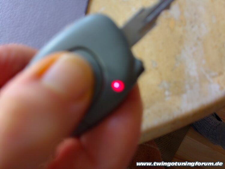

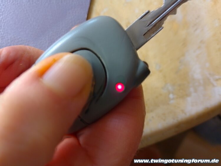

Ob deine Schlüssel überhaupt noch senden, kannste mit der Handykamera sehen. Kamera auf die Diode halten und Schlüsselknopf drücken, in der Kamera müsste die Diode Lila leuchten. Codeeingabe macht man über den Tageskilometerknopf, hier steht wie das genau geht.... https://www.twingotuningforum.de/thread-6230.html
Es bedanken sich: heingumpel , julestwinga
(15.09.2024, 05:45)handyfranky schrieb: Ob deine Schlüssel überhaupt noch senden, kannste mit der Handykamera sehen. Kamera auf die Diode halten und Schlüsselknopf drücken, in der Kamera müsste die Diode Lila leuchten.
Das mit der Handykamera habe ich inzwischen hinbekommen, aber ob das nun rosa ist, lässt sich doch schlecht sagen, oder?
[Bild: twingo-15123834-Mqw.jpg]
[Bild: twingo-15123341-EZ9.jpg]
Ich meinte die Diode neben dem Schlüsselbart.
(15.09.2024, 12:26)handyfranky schrieb: Ich meinte die Diode neben dem Schlüsselbart.
Oha, Fluch der Technik
- Ja, diese Diode dort leuchtet tatsächlich lila in der Handycamera. Cool
Bedeutet das, dass der Schlüssel eigentlich die Zentralverriegelung öffnen müsste?
Warum tut er es dann aber nicht? - Hängt es vielleicht doch damit zusammen, dass das Unter- und Oberteil verschieden sind?
Irgendwo las ich, dass man die Autobatterie abklemmen und wieder anklemmen sollte. Würde das was bringen, sodass ich wieder fahren könnte?
Oder könnte das neue Probleme erschaffen?
Leider verstehe ich den Zusammenhang noch nicht.

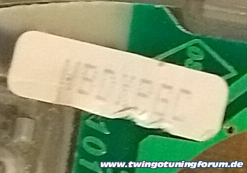

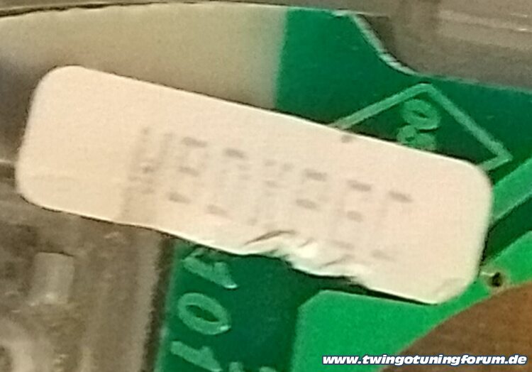

Broadcasttechniker hatte mir ja freundlicherweise die Zahlen ausgerechnet. Aber keine seiner Buchstabenfolgen scheinen mir mit den ja sehr undeutlichen auf dem Zettelchen des Schlüssel übereinzustimmen.
Ich stelle das Zettelchen ausgeschnitten und vergrößert hier nochmal ein.
Wäre sehr dankbar für Feedback hierzu.

Mal ganz blöd gefragt:
Kannst du mit dem Auto fahren?
Ja oder nein bitte.
Und dann eine Bitte
Du jast jetzt drei Bilder von dem einen Schlüssel gesendet dessen Code auf "C" endet.
Bitte auch Bilder von dem der auf "D" endet.
Und wenn es irgend geht, besser beleuchtet.
Wenn du schon sagst die Codes stimmen nicht, wie lauten sie denn?
Auf den Bilder lese ich auch eher
WBDXPEC
Das ist aber kein gültiger Code, ergo gibt es dazu keinen Notfallcode.
Also her mit anständigen Bildern oder dem Buchstabencode.
Zu
WBDXPGC würde 2994 gehörn.
Genug geraten
Zur Eingabe schau dir bitte Youtubevideos an, das ist eigentlich recht einfach.

Auf den Zettelchen des funktionierenden Schüssels (die drei Fotos in #13) lese ich folgenden Code:
WBDXPGC - insofern stimmt das mit dem von dir erkannten überein, und der Code wäre also "2994".
Nochmals vielen Dank. Den würde ich also morgen, wenn ich etwas Zeit habe, versuchen.
Ein Video auf youtube habe ich mir dazu schon angeschaut. Problematisch scheint mir allerdings, dass man die Codeeingabe ja immer wiederholen muss, um fahren zu können und dass jede Tür einzeln auf- und wieder zugeschlossen werden muss. Auch habe ich ja nur einen funktionierenden Schlüssel, sodass es schwierig werden könnte, wenn der verloren gehen sollte ...
Hinweis: Der Schlüssel mit dem "D" am Ende funktioniert aus anderen Gründen wohl schon nicht mehr. Der sieht auf der Innenseite der Kappe, auf der Platine, etwas zerkratzt/verschmutzt aus. Möglicherweise liegt da eine Ursache.
- Es geht also vorrangig um den mit "C" am Ende.
