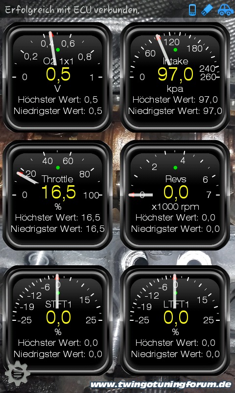

so ich hoff ich hab die richtigen infos (beim ersten bin ich mir nicht sicher). Alle werte sind ohne gasgeben sprich rein im leerlauf.
nur zündung an

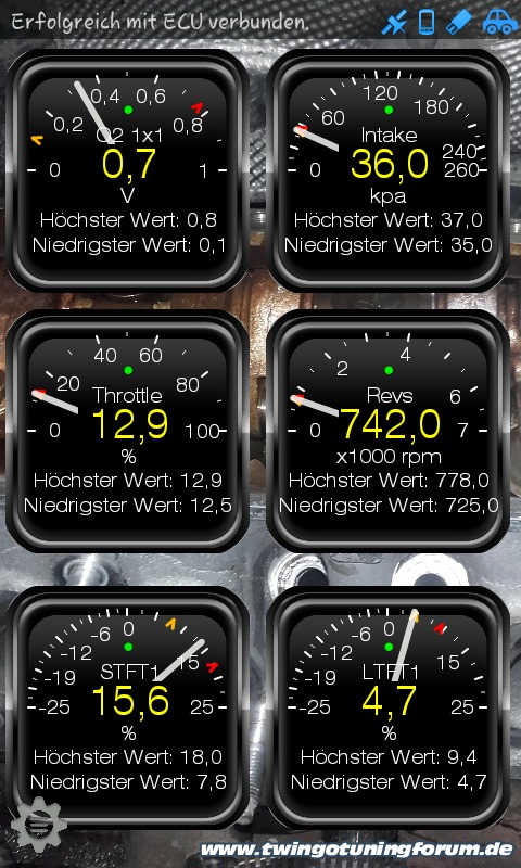

während des Fehlers (Abgaskontrollleuchte blinkt)
[Bild: twingo-23181916-3Oc.jpg]

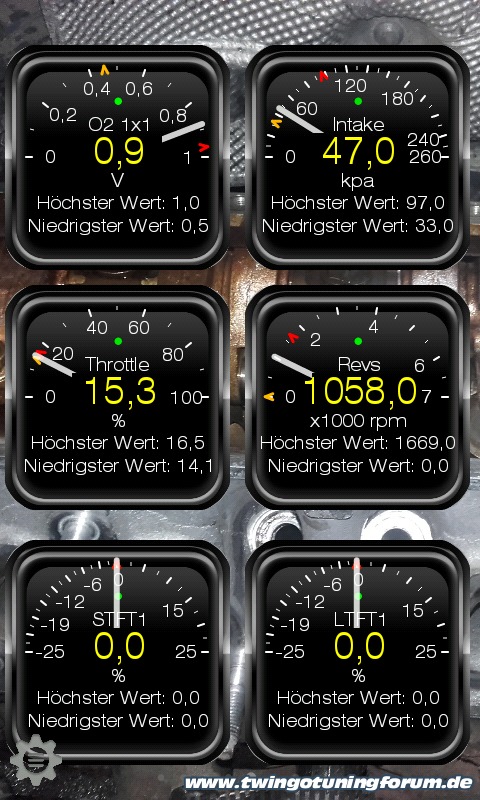

bei warmen Motor
[Bild: twingo-23182048-Wlf.jpg]

ok und durch was könnte dies sein
Edit, hatte mich verlesen, MAP mit O2 verwechselt.
Und da ist dein Fehler.
Das O2Signal ist falsch, sprich unplausibel hoch.
Leider geht es nicht auf Anschlag, das heißt es handelt sich nicht um eine komplette Unterbrechung (des Masse-Anschlusses).
Oder aber doch, kann man ja mal simulieren.
Was mich aber irritiert ist die Tatsache dass die Fueltrims auf "0" stehen.
Vielleicht machen die das wenn sie in Panik geraten.
Kannst du nicht mal Kurven loggen?
Das ist viel aussagekräftiger.
Wenn Torque das nicht kann dann nimm was anderes.
