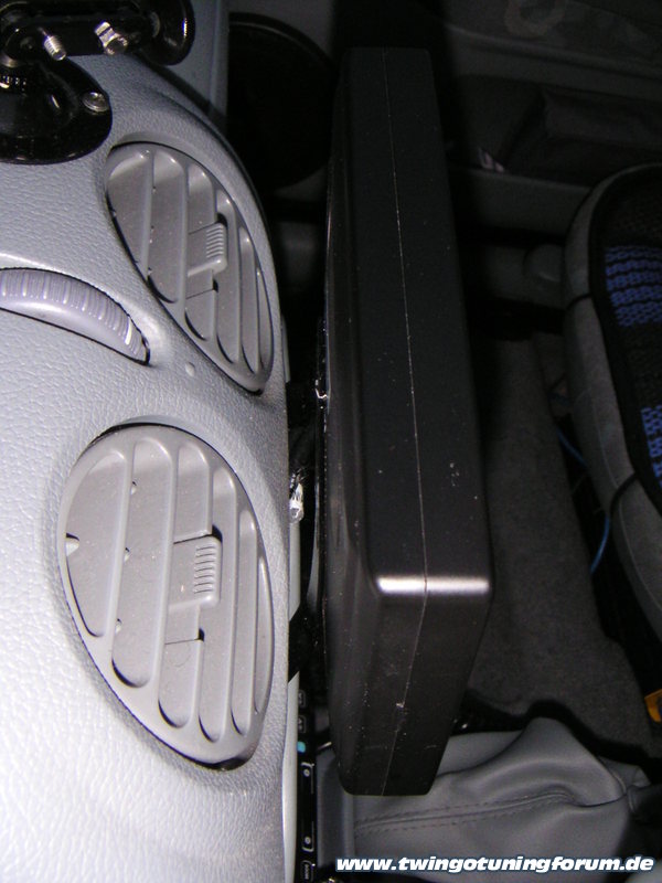

Mit dieser selbstgebauten Halterung lässt sich der vordere Monitor an den Originalschrauben der Lüftungsregelung montieren ohne irgendwelche Modifikationen oder Beschädigungen am Armaturenbrett vornehmen zu müssen.
[Bild: twingo-19210326-sXD.jpg]
