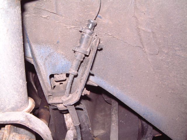

Die vorderen ABS Stecker befinden sich neben dem Dämpfer – Richtung hinten – am unteren Ende des Radkastens.
[Bild: twingo-18172557-bHu.jpg]
Abbildung 2: ABS Stecker vorne

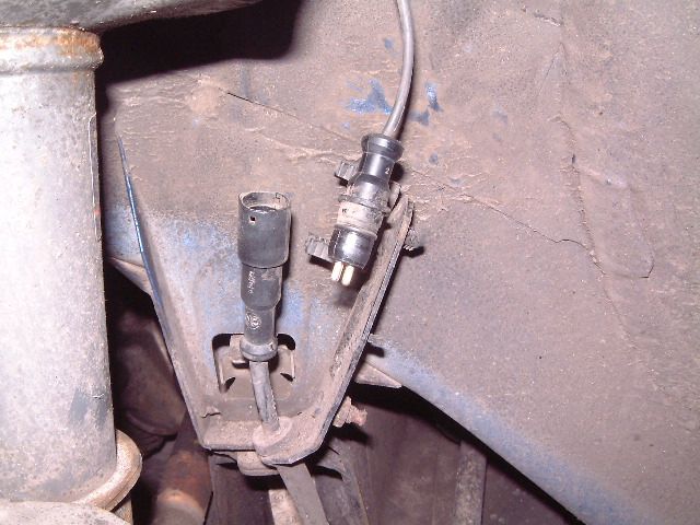

Der Stecker wird von zwei Kunststoffklammern an der Karosserie gehalten, aus denen er leicht herausgezogen werden kann. Anschließend lässt sich der Stecker trennen.
[Bild: twingo-18172613-5Bo.jpg]
Abbildung 3: Getrennter Stecker

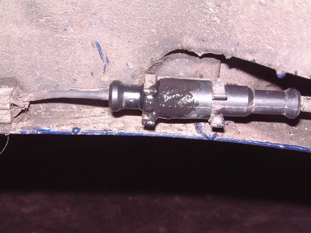

Als erstes habe ich den Stecker gereinigt – Bremsenreiniger auf Lappen.
Anschließend habe ich den Stecker mit Kontaktspray eingesprüht. Dazu verwende ich Kontakt 701, ein Mittel auf Vaselinebasis. Dadurch wird dann gleichzeitig auch der O-Ring des einen Steckerteils wieder weich und elastisch.
[Bild: twingo-18172629-7uL.jpg]
Abbildung 4: Kontaktspray
Dieses Kontaktspray eignet sich übrigens auch vorzüglich zur Pflege von Potis. Als Besitzer verschiedener fossiler HiFi-Geräte weiß ich, wovon ich rede.
Nach dem Zusammenstecken habe ich Trennstellen der beiden Steckerhälften noch mit Fensterscheibenzement verschmiert – wenn schon, denn schon. Dann kann der Stecker wieder in die Halteklammern gedrückt werden.

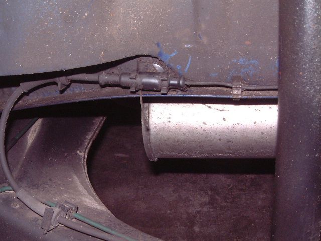

ABS Stecker hinten
Der hintere Stecker befindet sich neben dem Dämpfer – Richtung vorne – ebenfalls am unteren Ende des Radkastens.

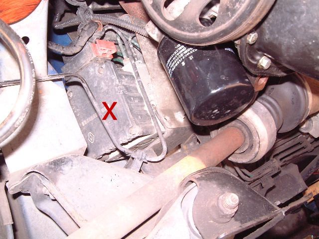

Dies ist allerdings nicht so ohne weiteres zugänglich. Außerdem wurden beim Twingo unterschiedliche ABS-Varianten verbaut. Ich beginne mal mit dem bei meinem Phase 2 verbauten ABS MK 20.
Dort befindet sich das ABS Steuergerät im Prinzip hinter dem Ölfilter in Richtung Spritzwand.
[Bild: twingo-18172718-bgq.jpg]
Um dort heranzukommen, muss der Innenkotflügel – also dieser Kunststoffeinsatz im Radhaus – ausgebaut werden, was allerdings keine große Tat ist..
Also vorne rechts aufbocken, Unterstellbock darunter und Rad ab. Der Innenkotflügel ist mit 3 TX 20 Schrauben und 4 Kunststoffstopfen befestigt. Dann den Stecker am Steuergeräts durch Zurückziehen der roten Verriegelung lösen.
Das ist schon alles .

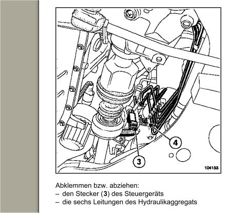

Stecker am ABS Steuergerät: Phase 3 ABS Bosch 8.0
Das AABS Bosch 8.0 – ab Phase 3 – kenne ich persönlich nicht und kann mich deshalb nur an der folgenden Skizze orientieren:
[Bild: twingo-18172730-k8P.jpg]
So wie es ausschaut, kommt man an den Stecker, der sich hinter der rechten Antriebswelle befindet, nach Abbau des Motor-Unterschutzes bequem von unten heran.
Es mag eventuell noch weitere Varianten geben – Phase 1 oder spätere Phase 3, aber die kenne ich ebenfalls nicht. Da muss man halt schauen ... Rolling Eyes
