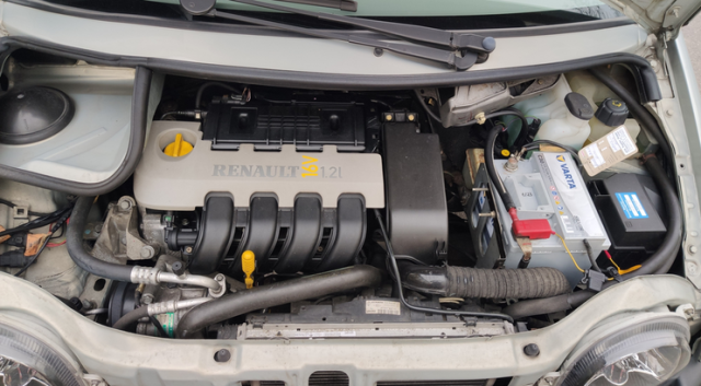

Zeige bitte mal ein paar Bilder aus dem Motorraum.
Nicht fragen warum, machen.

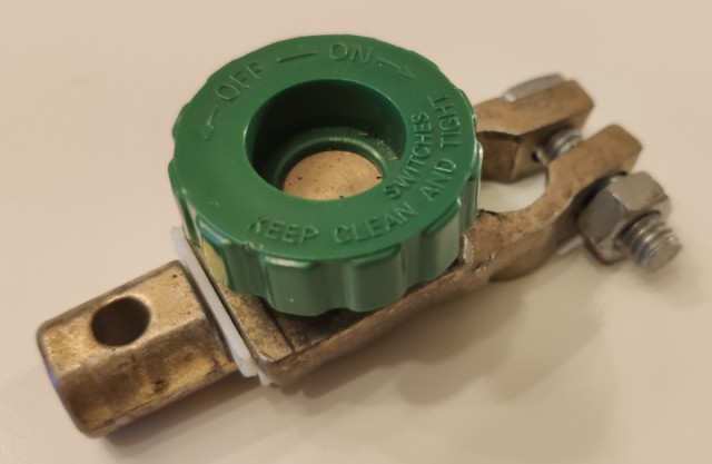

Möglicherweise liegt es am Batterie-Trennschalter, den ich installiert hatte als ich den Twingo nur selten gebraucht hab.
Jedenfalls hab ich eher zufällig an dem Ding gefummelt und plötzlich sprang er wieder an.
Jetzt habe ich dan Trennschalter entfernt und alles läuft wieder wie gewohnt (jedenfalls die letzten 5-6 mal als ich ihn angelassen habe).

Ich bitte dich nochmal die Bilder jetzt zu zeigen und nicht erst dann wenn es klemmt.
