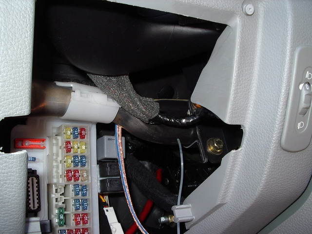

Der Stecker schaut wie folgt aus:
[Bild: Sicherungskasten_Innen.jpg]
Gruss
Klaus
Heide-Twingos

@ Teefax: Deiner müsste eigentlich OBD haben. Mach mal die kleine Box neben dem Lenkrad auf (als würdest Du eine Sicherung wechseln wollen).
Ist nur die Frage ob OBD-2, das kann ich aber aus dem Kopf auch nicht sagen. OBD isses auf jeden Fall, das Foto hat er doch schon gepostet Wink

OBD-2 hat nen gelben Stecker:
[Bild: phase3.jpg]
[Bild: signeu.jpg]
RölliWohde schrieb:OBD-2 hat nen gelben Stecker:
Danke - dachte ich mir schon. In der Literatur steht auch etwas von "ab ca. 2000".
