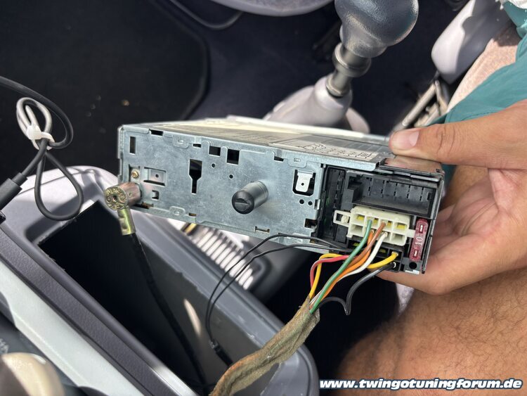

Radio Funktioniert leider auch nur teilweise manchmal rechts manchmal links manchmal beides manchmal nichts. Aber an den Kabeln liegt es irgendwie nicht.
Heute bau ich einen Pioneer MVH-S420BT, 1DIN Autoradio und hoffe dass es dann besser klappt.

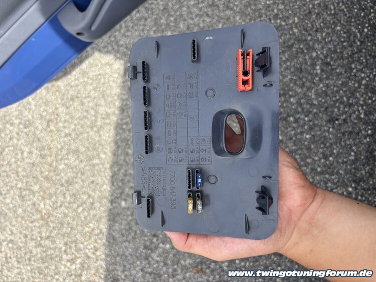

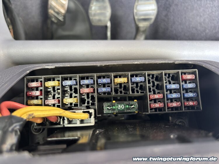

Ok Super hab ein Foto von meinem Sicherungskasten rauf geladen. Danke !
Mein Avatar konnte ich auch richten aber auch danke hierfür!

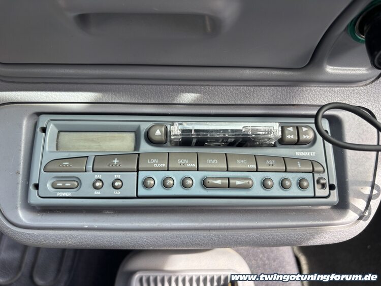

Radio :
[Bild: twingo-02124413-DCE.jpg]
Sicherungskasten:
[Bild: twingo-02123656-9h3.jpg]
[Bild: twingo-02124805-uKB.jpg]
[Bild: twingo-02124932-Ux6.jpg]
[Bild: twingo-02130734-lXi.jpg]
[Bild: twingo-02130903-GcB.jpg]
Der Sicherungsplatz fürs Innenlicht ist leer, und es fehlt die rote ( 10A) Reservesicherung.
Dann wird die fürs Radio durch sein.
Probeweise kannst du da auch die 15er einsetzen, mehr aber nicht.

Die Sicherungen sind absoluter Standard, allerdings gibt es recht unterschiedliche Größen von dieser Bauart.
Alleine im Twingo sind schon drei Größen verbaut, und es gib sogar noch kleinere.
Nimm eine von den Reservesicherungen mit zum Kauf.
Es bedanken sich: Naim Gonzalez Twingo
Hallo ich hab heute die Sicherung getauscht beziehungsweise beim Licht innen eine Sicherung eingegeben und nun geht meine Uhr wieder die Tages und mit dem neuen Radio geht jetzt auch alles. Das einzige was mir bleibt ist die Tankanzeige die bei null geblieben ist jedoch hab ich so das Gefühl dass es an dem Schwimmer liegen könnte weil ja eben das Auto sehr wenig bis gar nicht gefahren ist die letzten 20 Jahren. Vor allem die letzten fünf Jahren ist das Auto nur 1500 km gefahren. Trotzdem großes danke

Übrigens ein hübsches originales Radio! Würde ich auf jeden Fall behalten, auch wenn ein modernes Radio mit CD Player mehr bietet (gemeint ist: neues Wunschradio einbauen und das originale verwahren).
