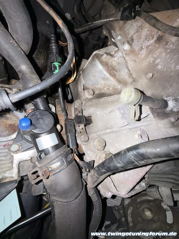

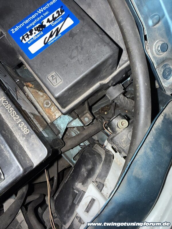

Anbei sonst ein Foto wie der nun draufliegt evtl kann das jemand erkennen da hab ich leider keine Ahnung von.

Wenn es nicht zündet hat das nichts mit Steuerzeiten zu tun.
Es gibt auch Zündfunken ganz ohne Zahnriemen drauf.
Ich vermute etwas elektrisches.
"Sicherungen sehen soweit in Ordnung aus" ist etwas mit dem ich nichts anfangen kann.
Miss die bitte nach, besonders die im Motorraum.

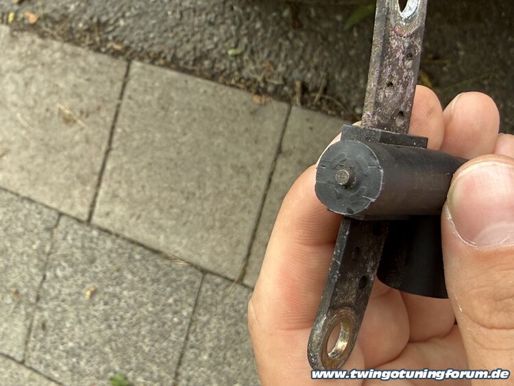

So den alten Sensor habe ich nun sauber gemacht
Motor springt auch an und meckert soweit erstmal nicht. (im Leerlauf)

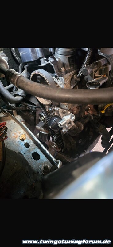

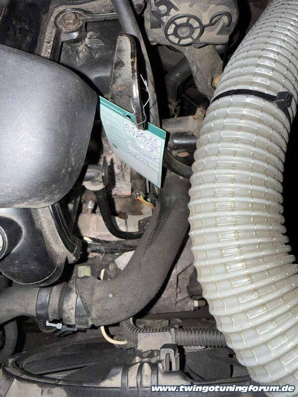

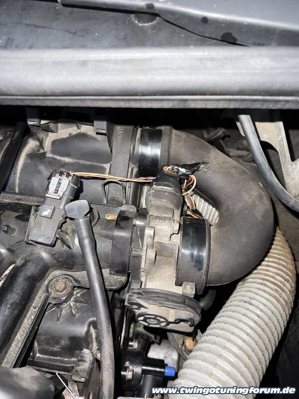

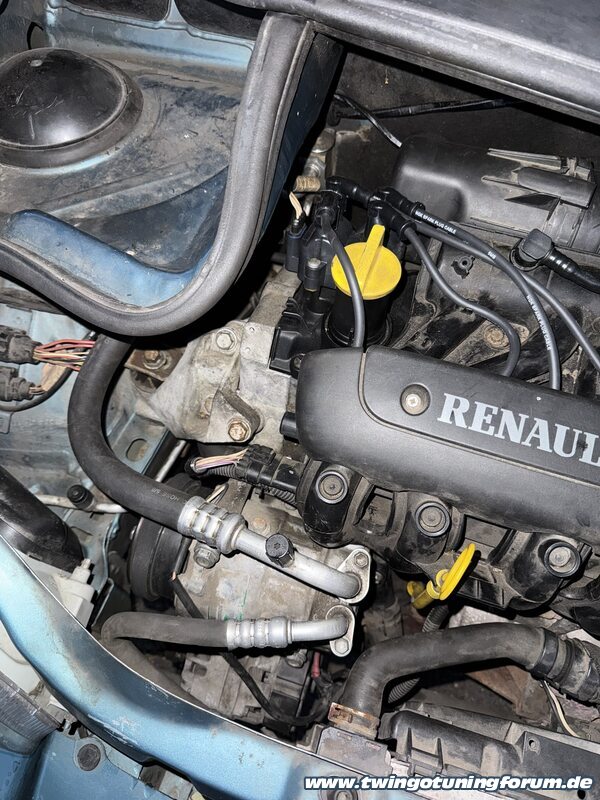

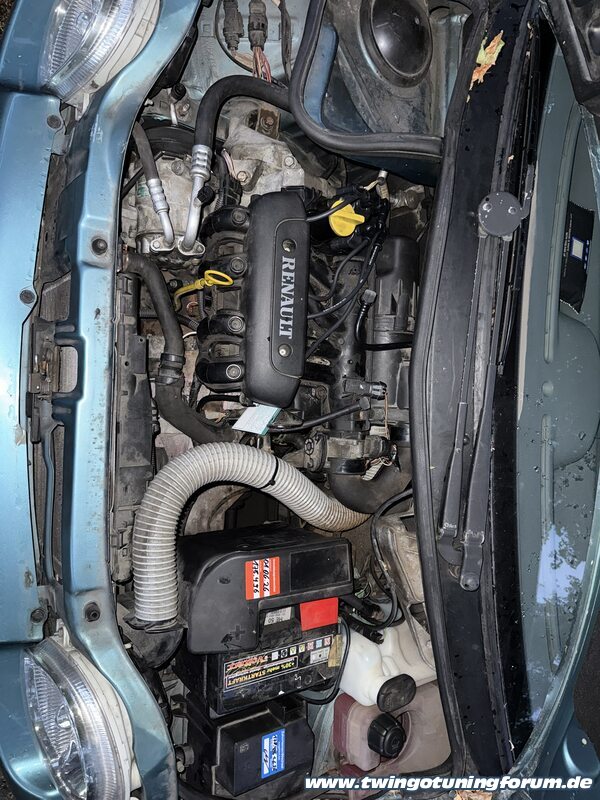

Zeig mal ein paar mehr Bilder aus dem Motorraum.
Es bedanken sich: andre1008
Wusste jetzt nicht was genau ich Fotografieren soll. Hab einfach mal ein paar Bilder gemacht.
Außerdem auch ein Video bei dem der Motor auch an ist. Eventuell hört man ja was da kann ich leider nichts zu sagen ob sich das richtig oder komisch anhört.
Video: https://www.youtube.com/watch?v=Yzpt9jgvgpk
