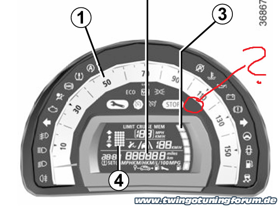

Gestern auf dem Weg zur Arbeit leuchtete "Stop" unvermittelt auf und ein Warnton erklang, beides verschwand jedoch innerhalb einer Sekunde.
Der Twingo 3 71PS lief jedoch ohne Probleme und Leistungsverlust weiter, die Flüssigkeiten habe ich schnell kontrolliert die waren in Ordnung nur Bremsflüssigkeit kurz von "Min" und musste dann gezwungenermaßen gestern noch zur Arbeit und Abends retoure.
Heute wollte ich die Bremsflüssigkeit nachfüllen lassen, da ich und das Autohaus per Telefon vermuteten, dass hier das Problem liegt.
Es leuchtete auf dem Display für den Bruchteil einer Sekunde auch noch etwas weiteres auf, aber das ging so schnell weg, dass ich es nicht erkennen konnte, anbei ein Bild.
Seit gestern früh ist das nun drei mal vorgekommen.
Muss ich mir Sorgen machen was könnte das fehlende Symbol sein?

Fahrzeug auslesen lassen.
Im Normalfall sollte da dann der passende Fehler gespeichert sein.

Ich war gerade in der Werkstatt, da war nichts an Fehlern zu finden, man tippt aber auf die Elektronik, Bremsflüssigkeit ist wieder auf einem ordentlichen Niveau, jetzt heißt es hoffen, dass der Fehler nicht mehr auftritt.
Die Frage ist, wenn es denn die Bremsflüssigkeit gewesen sein sollte, ob der Twingo dazu einen Sensor hat. Kann man einfach prüfen, dafür muss auf dem Deckel des Behälters eine Art Schwimmer sein, erkennbar an Elektrokabeln.
ABER: wenn der Stand der Bremsflüssigkeit in Richtung Minimum geht, zeigt das einen Verschleiß der Bremsbeläge an, da der Kolben aufgrund der dünneren Beläge ja weiter ausfahren muss. Dazu gibt es eine Warnleuchte für Störungen im Bremssystem, auch für zu niedrigen Bremsflüssigkeitsstand.

Richtig.
Übrigens hat auch de Twingo1 schon diesen Sensor.
Bei zu geringem Stand der Bremsflüssigkeit wird NIE aufgefüllt.
Entweder wird das Leck gesucht, oder die verschlissene Bremsanlage instand gesetzt.
