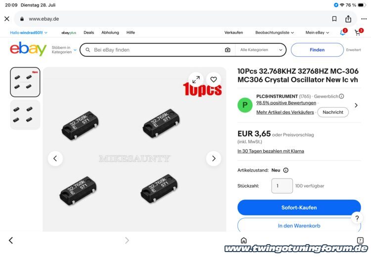

Ich würde mich gern an der Reparatur meines Can Clips versuchen.
Wären das die richtigen Quarze?

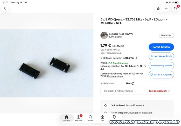

[Bild: twingo-28201255-fbj.jpg]
Anderer Anbieter, sehen aber ähnlich aus.
Sieht so aus als wenn die passen.
Check die Maße vorher nochmal.

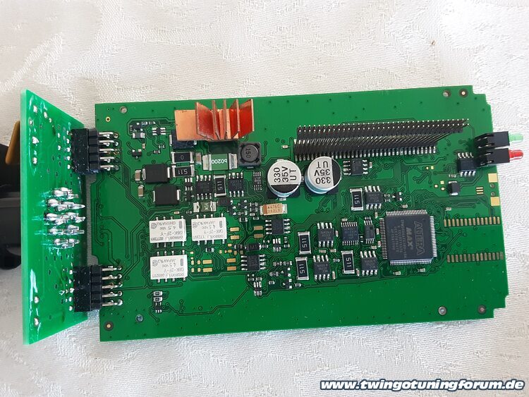

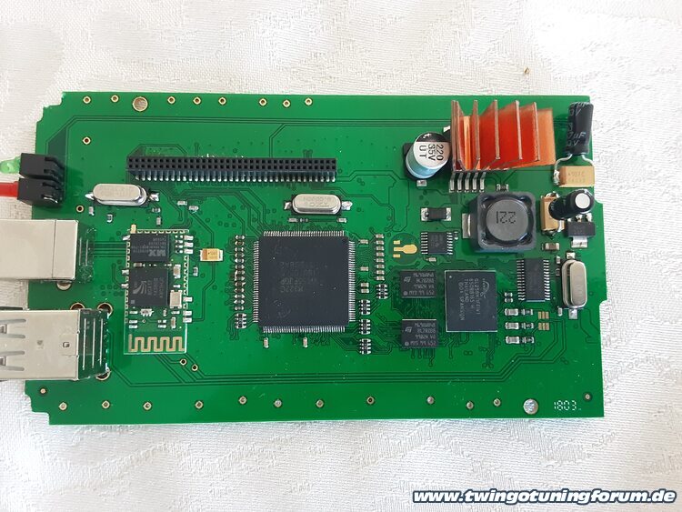

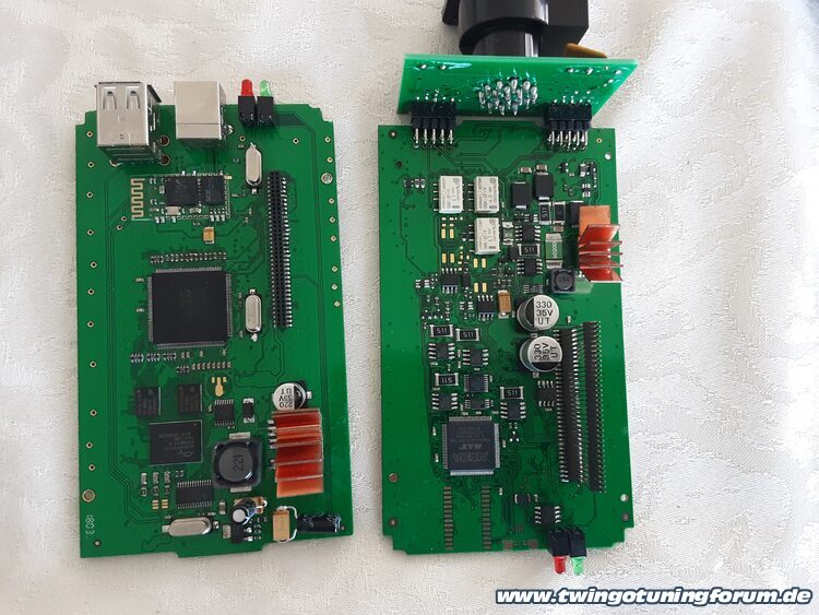

Ich habe den Clip jetzt mal zerlegt um zu sehen was ich brauche kann aber den Quarz nicht finden.
Leider habe ich von Elektronik keine Ahnung und könnte hier eure Hilfe gebrauchen.
