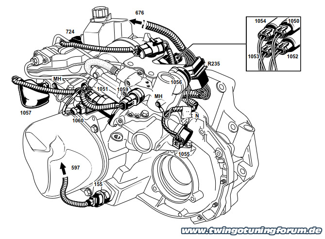

Man könnte ja meinen dass es keinen solchen Schalter gibt weil das Getriebesteuergerät über die beiden Positionsgeber immer genau weiß welcher Gang eingelegt ist. Ist aber nicht so, hier liegt er, Position 155
Also da wo er auch beim Schaltgetriebe ist.

Ich antworte hier mal für den Robert, stammt aus einer PN
Zitat:Hallo Broadcasttechniker,
vielen Dank für Deine Hinweise zum Einbauort des Rückwärtsgangschalters bei meinem Twingo 1 mit Quickshift-Getriebe.
Das mit dem Schalter ist geklärt. Beim Überbrücken des abgezogenen Steckers und eingeschalteter Zündung leuchtet die Rückwärtsgang-Lampe [Bild: icon_smile.gif] – Ergo, Schalter defekt. Habe da aber noch ein ganz anderes Problem mit dem Twingo und hoffe mir kann dabei zum besseren Verständnis ein bisschen geholfen werden.
