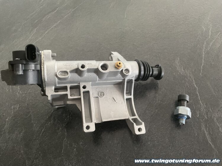

Ich habe mir zwischenzeitlich einen überholten Kupplungzylinder gekauft und einen neuen Druckgeber.
Ein Kollege von mir hat einen funktionierenden Can Clip so die Einstellung der Kupplung kein Problem sein dürfte.
Nun zu meiner Frage, am Kupplungszylinder befindet sich ein Messingnippel, ist dieser als entlüftungsventil gedacht?
[Bild: twingo-25213905-uJC.jpg]
Grüße
Andreas
Ja, das ist die Entlüftung, und der Weggeber (links im Bild) ist schon mit dran.
Okay, dann werde ich sobald es nicht mehr ganz so heiß ist das Ding samt neuem Drucksensor einbauen und hoffentlich war es das dann.
