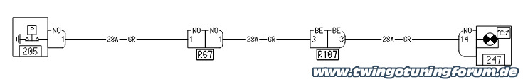

Vielen Dank für die Schaltpläne, sind wirklich TOP! Eine Frage hätte ich bitte, und zwar interpretiere ich das Bild richtig das das Kabel vom Öldrucksensor zum Motorsteuergerät geht? Vielen Dank!
[Bild: twingo-03203111-UKs.jpg]
Da musst du mal in den Verdrahtungsplan schauen.
Der Schalter 205 geht über Zwischenstecker an die Instrumententafel 247

[Bild: twingo-03202813-wHW.jpg]
Vielen Dank für die Hilfe, schaue morgen ob und wo das Kabel beschädigt ist und melde mich. Viele Grüße!
Wo sich die Stecker R67 und R107 befinden, siehst du genauso wie du Position 205 gefunden hast.
