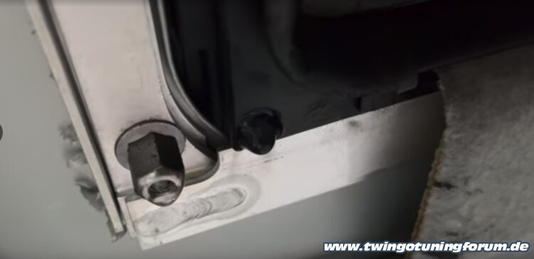

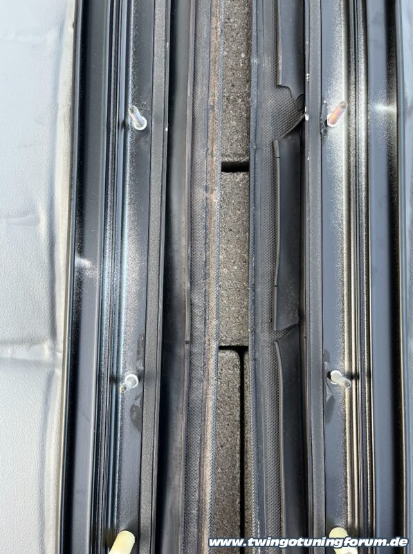

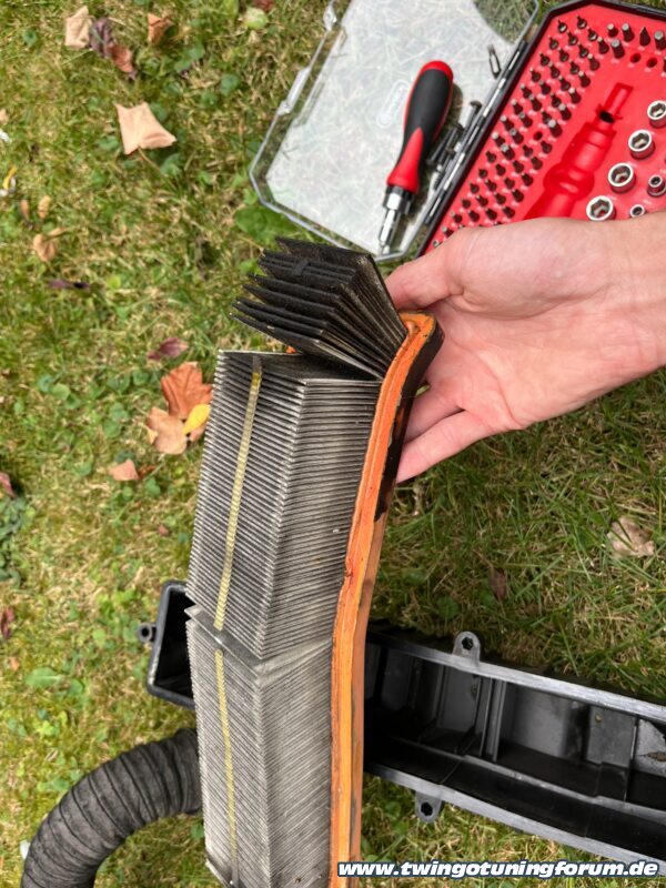

Ich halte hier mal wieder ein paar Entwicklungen fest, damit Leute nach mir auch was unter "Kleberaupe" beim Austausch vom Faltdach finden. Denn den Part hatte ich nicht auf dem Schirm.

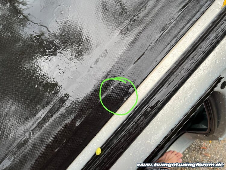

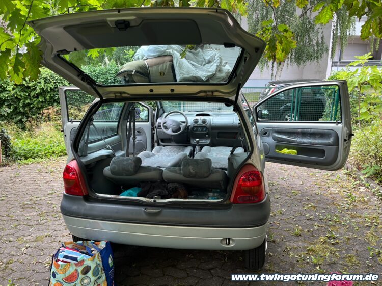

Es ist schon eine Weile her, dass ich das Faltdach am Twingo getauscht hab (letzten Oktober/November), aber damit wusste ich dann endlich, wo die Undichtigkeit lag. Die Dichtlippen waren teils rausgerissen. Hatte ich "am Auto" nie gesehen, erst abgeschraubt.
[Bild: twingo-17160813-Zq2.jpg]
[Bild: twingo-17160906-2tW.jpg]

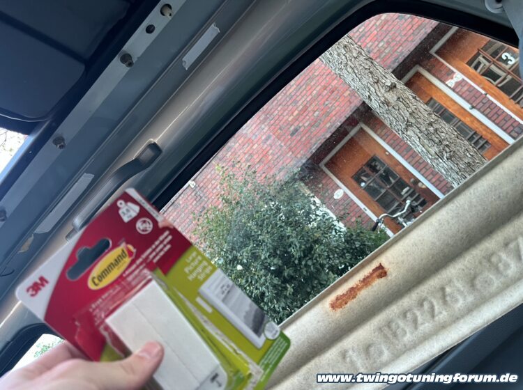

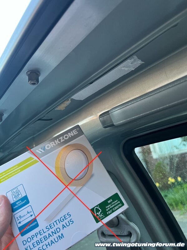

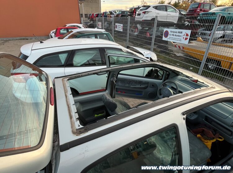

Naja, aber was mich bis heute genervt hast ist: Ich hab diese verdammten "Kleberaupen" für die Deckenverkleidung nicht gefunden.
An Ostern hab ich Schaumklebeband probiert. Katastrophe. Hält nicht an der Verkleidung, aber ist quasi nicht entfernbar vom Lack. Ich hab das gestern 1h vom Lack mit dem Daumen abgerubbelt, und mit Alkohol gesäubert bis es endlich weg war. Nicht zu empfehlen!
[Bild: twingo-17161049-a6x.jpg]
Nachdem es mit dem hübschen Twingo aus NL nicht geklappt hat, wollte ich wenigstens die Deckenverkleidung im "alten Twingo" endlich wieder fest haben. Gestern hab ichs mit dem Kram hier probiert. Das sind quasi Industrie-Klettverschlüsse. Erstmal für eine Seite probiert. Bisher siehts gut aus.
[Bild: twingo-17161114-TqX.jpg]
#18
Sowas wird doch auch im Origalzustand verwendet soweit ich das noch weiß.
#19
Hinten auf jeden Fall. Da ist auch so ein Klettverschluss. An den Seiten waren bei so 0,5cm dicke Kleberaupen. Die hab ich leider nirgends gefunden. Aber wenns funktioniert funktionierts ((:
