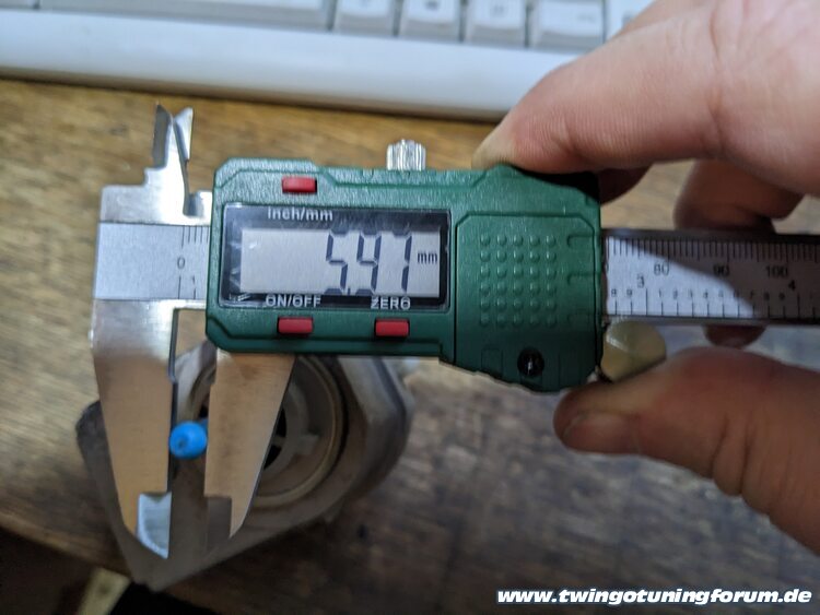

Ich hab jetzt die Idee, die kleinen Rundprofile aus meiner Architekturstudentenzeit als Probestücke zu nehmen, um zu sehen, wie dick der Kugelkopf des Stellmotors sein darf..
Hier erst mal ein Bild des Kugeldurchmessers des Original- Stellmotors für die LWR Sorry fürs Verwackeln, ich hatte keine dritte Hand)[Bild: twingo-18201346-95Q.jpg]

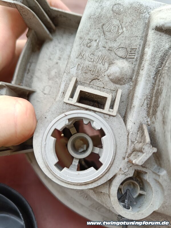

Und da muss es rein. Reflektor "gegen die Fahrtrichtung" ziehen, und die Rosette die den Kugelkopf aufnehmen soll, öffnet sich...
[Bild: twingo-18202300-nBN.jpg]
Pfeil oben: Mit einem fettfreien Finger den Reflektor nach oben ziehen
Pfeil unten: Die Rosette kommt nach oben und öffnet sich, sobald sie das umgebende Rohr verlässt

Gestern habe ich nix passendes in der Bastelkiste gefunden, heute früh sehe ich etwas klarer:
Der Kugekkopf des Motors muss für den neuen Scheinwerfer größer (ca. 6,5mm) und nicht, wie ich vermutete, kleiner sein.
außerdem ist die "Stange", die mit dem Kugelkopf endet, bei meinem Stellmotor ca. 2 cm zu lang (bei Stellung Null am Leuchtweitenregler, bei Stellung vier würde es noch mehr zuviel sein).
Mein Zwischenfazit: da muss es zwei verschiedene Scheinwerfermodelle (die sich aber sehr ähnlich sehen) mit zwei verschiedenen Stellmotoren geben. Hmmm. Ich muss mich wohl mal im Netz umschauen. Oder das Neuteil zurückschicken und einen guten gebrauchten mit Stellmotor kaufen...
Eventuell dumme Frage, aber fährt dein Stellmotor sich noch komplett ein? Ich habe mal die Bilder mit meinem meinem neuen original Scheinwerfer verglichen und ich kann mir nicht vorstellen, wo da die 2 cm herkommen.

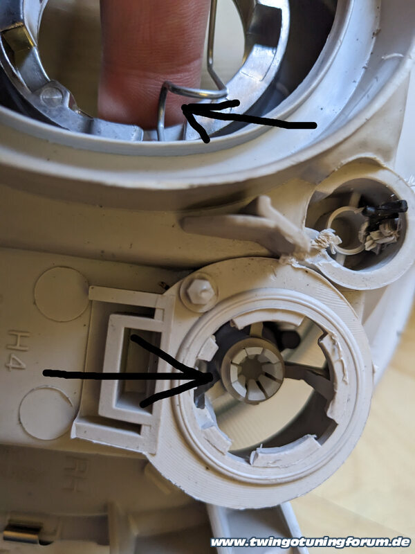

Bei mir war die weiße Aufnahme komplett zerbrochen, wodurch ich leider einen neuen Scheinwerfer gebraucht habe. Gab es zum Glück für 25 Euro in der Bucht. Dann hat der Tüv nicht mehr gemeckert. Und ja, der Aufnahme muss komplett ausgefahren werden, damit der Kugelkopf reinpasst. Beim Reindrücken verriegelt es sich dann. [Bild: twingo-19120656-bkt.jpg]

Hab den "neuen" gebrauchten Scheinwerfer mit funktionierendem LWR-Motor eingebaut, will den Stecker auf für die H4-Birne aufstecken, "knack", die Aufnahme für den LWR-Motor bricht.
Schadensbild wie in dem Bild von Moriho ein wenig weiter oben.
