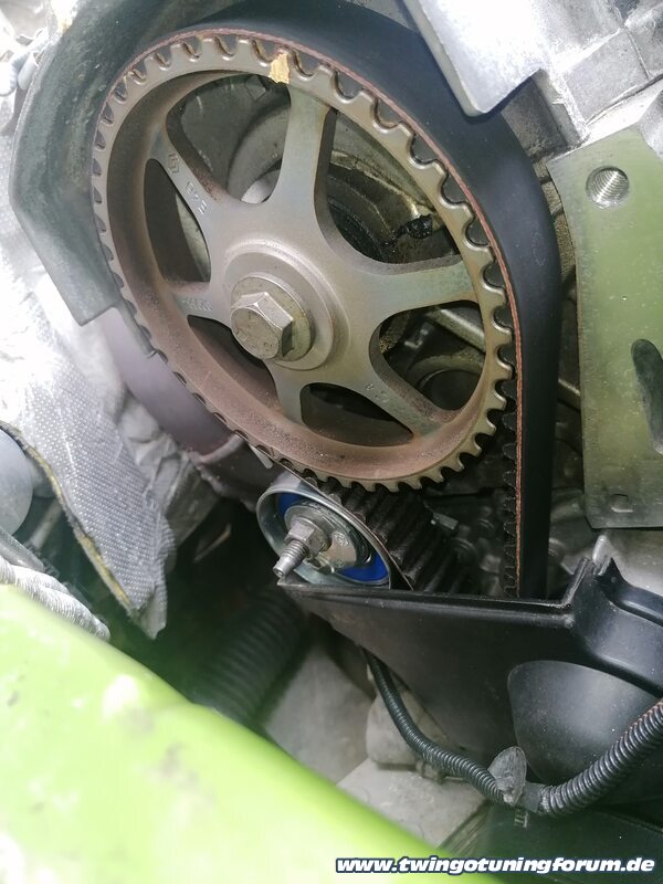

Edit:

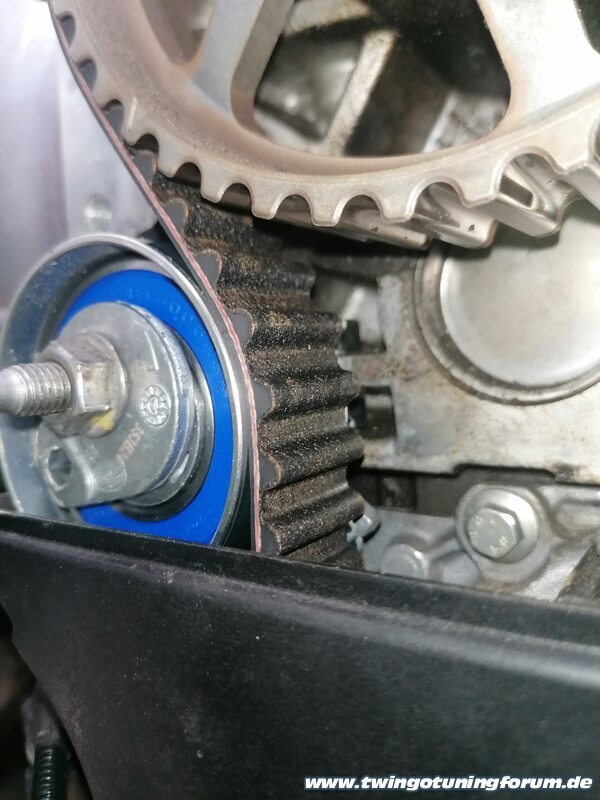

falls es hilft, habe ich hier ein Bild. Ich habe das eigentlich nur gemacht, um noch einmal den "Zeiger" zur Spannrollenposition zu kontrollieren, von daher ist nicht viel zu erkennen. Aber vielleicht hat ja jemand solche Adleraugen, dass er daraus die Spannrichtung ableiten kann...

Die Sorgen waren offenbar unnötig. Natürlich... Trotzdem: better safe than sorry.
Wenn sich so eine bekloppte Idee á la "Hab ich den Herd eigentlich ausgemacht?" einmal festsetzt, ist es echt schwer, sie wieder loszuwerden  Laughing Vielleicht sind es auch einfach erste Anzeichen von Alzheimer, wer weiß...  Rolling Eyes

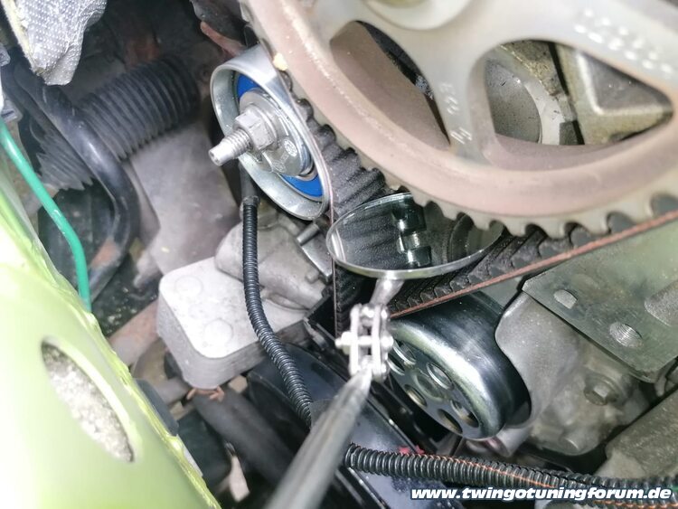

[Bild: twingo-24175413-S74.jpg]
[Bild: twingo-24175715-KeM.jpg]
[Bild: twingo-24180210-VtT.jpg]
[Bild: twingo-24180235-e2V.jpg]
https://www.youtube.com/shorts/v4YX2vzDPdI
Da schleift nix.

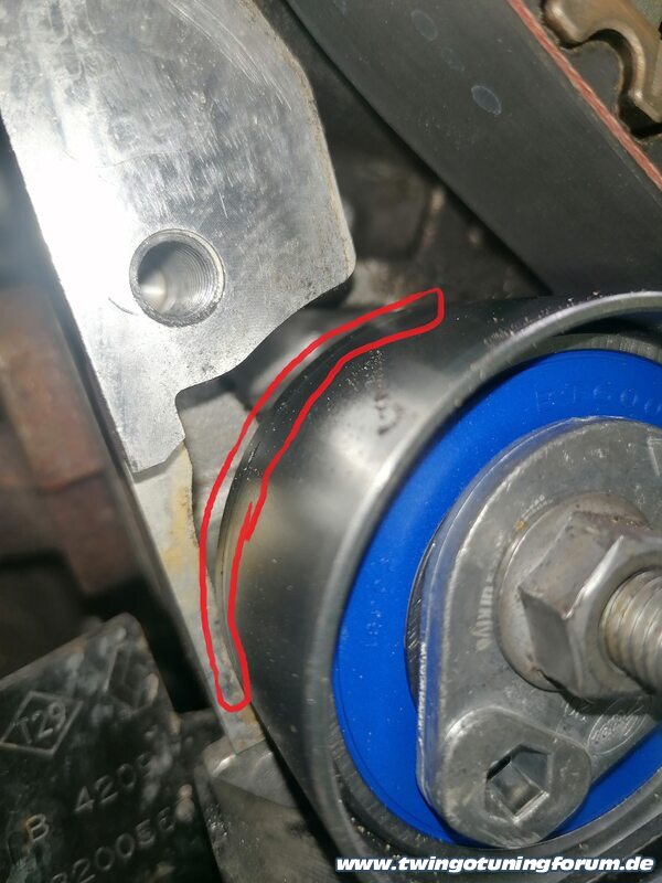

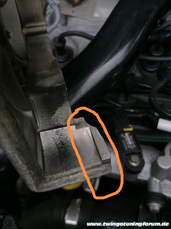

Wobei ich jetzt im Nachhinein auf den Bildern doch ganz schön viel "Staub" sehe, der etwas metallisch wirkt. Vor allem im Nockenwellen-Zahnrad auf dem ersten Bild. Live ist mir das nicht so ins Auge gestochen... Und auf dem zweiten Bild sieht man auch eine Art Rille in der Fläche der Spannrolle.
Hier mal eben schnell wunderschön grob markiert.

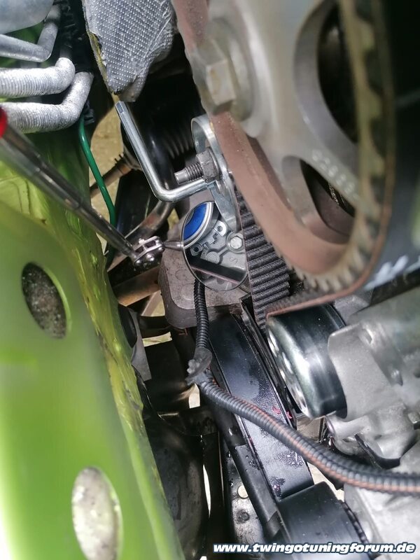

So. Die Schleifspur auf der Spannrolle hat mir jetzt keine Ruhe gelassen und ich habe heute erneut alles zerlegt.
[Bild: twingo-25181136-riH.jpg]
Die Spannrolle war in jedem Fall richtig gespannt. Ich habe sie trotzdem nochmal gelöst und gegen den Uhrzeigersinn in diese Position gespannt. Sie stand dann genau wie vorher.

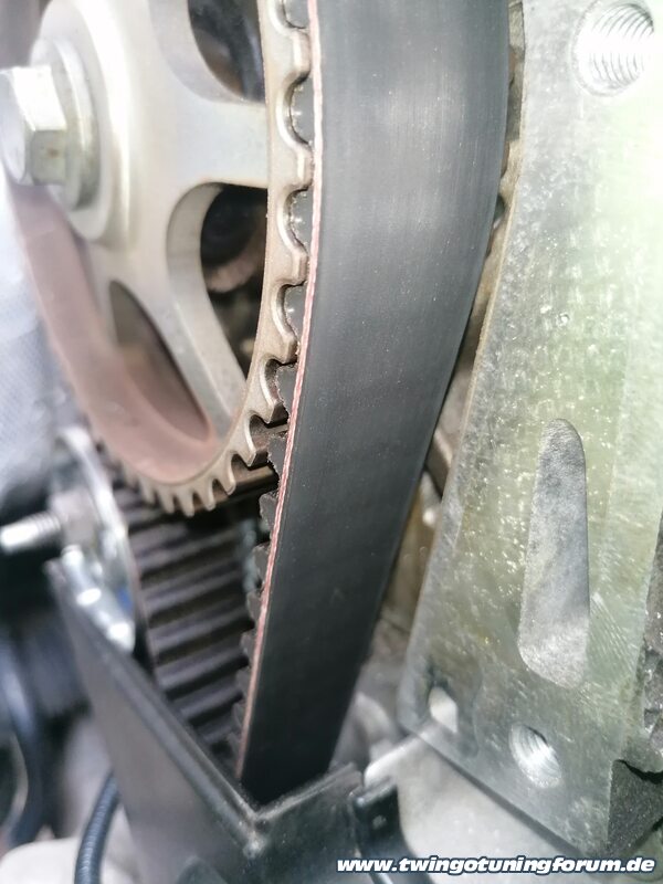

[Bild: twingo-25181310-LR5.jpg]
Die "Haltenasen" sitzen ebenfalls richtig im Zylinderkopf.

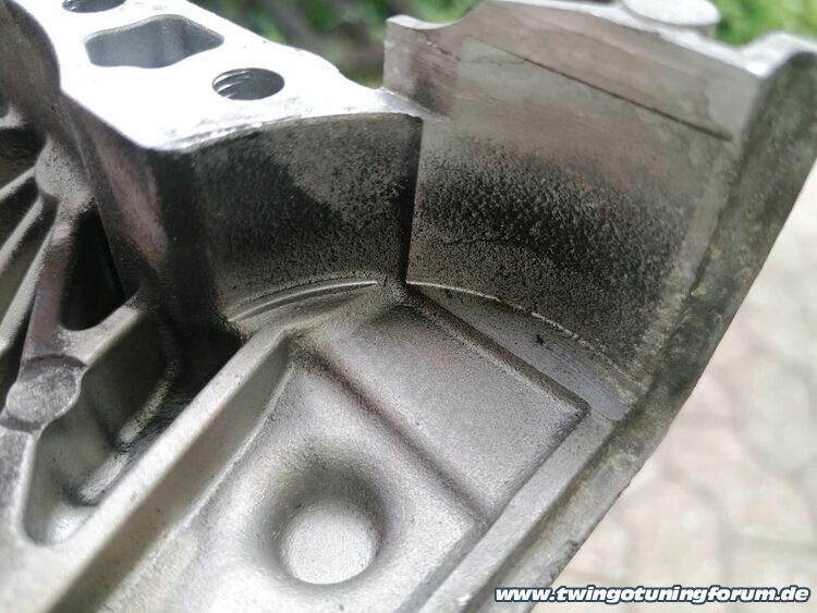

[Bild: twingo-25181537-uYQ.jpg]
Die Rolle berührt ja nicht den Zylinderkopf selbst, das konnte man im Video auch sehen. Daher muss sie, wenn sie schleift, ja irgendwo in diesem Bereich an der oberen Aluverkleidung schleifen. Da sind für mich jetzt keine offensichtlichen Schleifspuren zu sehen.
[Bild: twingo-25181640-NjT.jpg]
Das kreisrunde hier könnten Schleifspuren der Rolle sein, das kann aber auch einfach vom Fräsen in der Produktion stammen. Und wenn es doch von der Rolle stammt: Wieso?
[Bild: twingo-25181732-Yg6.jpg]

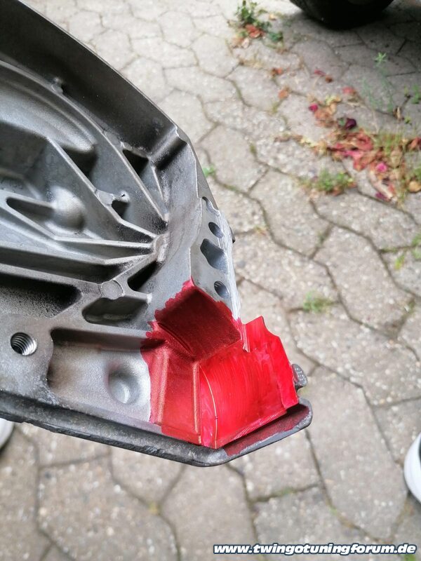

Ich hab jetzt einfach mal stumpf etwas Material an der Verkleidung in dem oben genannten Bereich weg genommen, alles saubergemacht und mit Edding eingepinselt. Wenn es da schleift, sollte man es nach einer Weile gut erkennen können. Nach einem 5 Minuten Test im Leerlauf war da nichts zu sehen. Ich werde es aber in ein paar Tagen oder Wochen nochmal kontrollieren...
Komische Sache. Wenn noch jemand Ideen hat - gern her damit.  Neutral

Hmm, schwierig zu sagen, ob da was schleift, aber wenn die Spur in der Aluverkleidung vom Fräsen kommen sollte, dann wäre da ja auch Dreck und Gummiabrieb drauf zu erkennen.
Auf dem Bild sieht besagte Stelle aber relativ blank und sauber aus, zumindest im linken Teil...
Guten Morgen,
ja, da hast du wohl Recht. Diese kreisrunden Schleifspuren werden frisch sein und von der Rolle stammen.
Aber das muss doch Quietschgeräusche wie verrückt gemacht haben... Mir ist nichts aufgefallen. Vielleicht schleift sie nur in bestimmten Situationen...?
Am Ende ist jetzt die Frage wieso?
Wenn die Rolle da in Kontakt mit der Abdeckung kommt, kommt ja nicht mehr viel in Frage. Entweder

Kurzes Update zum Sachstand:

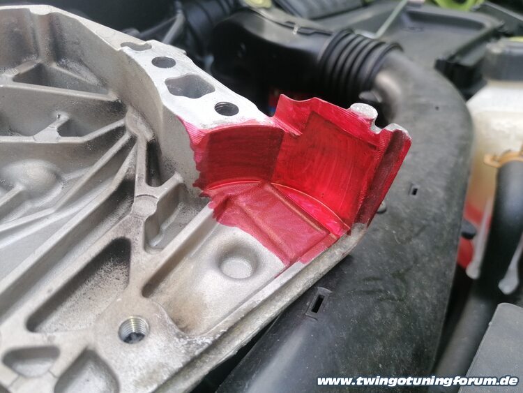

Ich habe letzte Woche das Öl am Clio gewechselt und die Gelegenheit genutzt, mir die obere Alu-Zahnriemenabdeckung nochmal anzuschauen.
[Bild: twingo-09150228-M8Z.jpg]
Die Eddingfarbe ist noch da und für mich ist da kein Abrieb und kein Kontakt zu erkennen. Die Rolle schleift also definitiv nicht da.

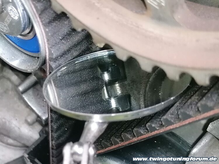

Inzwischen habe ich eine ganz andere Theorie, nach der ich mich ganz umsonst verrückt gemacht habe.
Auf diesem Bild hier erkennt man einen Gewindeabdruck in einer der Bohrungen für die M6-Schrauben, mit denen die Abdeckung am Zylinderkopf angeschraubt wird.
[Bild: twingo-09150438-ZiE.jpg]
Diese Abdrücke erkennt man an allen 4 Bohrungen, mal mehr, mal weniger ausgeprägt. Die Schraube, die in der Bohrung mit dem stärksten Abdruck war, ließ sich auch recht schwer lösen.
Ich vermute daher also: Beim letzten Zahnriemenwechsel wurde die Abdeckung verspannt oder verkantet festgeschraubt. Dadurch schliffen die Schrauben bei der Demontage bei meinem jetzigen Wechsel an den Bohrungswänden und haben da Material abgeschliffen. Daher kommen die Späne - nicht von der Rolle. Beim herausziehen der Schrauben, insbesondere der Schraube hinten unten (die im Bild markierte) rieselten diese Metallspäne auf den Bereich rund um die Rolle.
Da die Rolle aus Stahl und die Abdeckung aus Alu ist, dürften die Späne auch entsprechend nicht magnetisch sein. Das habe ich jetzt nicht weiter geprüft, werde ich aber irgendwann nochmal machen.
