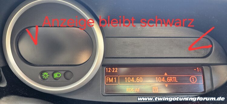

Hallo liebes Forum,
ich habe schon viele Fragen zum Thema Tacho gelesen aber so richtig ist mein Problem nicht dabei.
Twingo EZ 2013
Meine Tacho-/Benzinanzeige ist schwarz, Lampen für Licht/ Fernlicht geht, restliches Cockpit ist auch dunkel. Nur die Anzeige für Radio geht. Kein Ausfall der Servolenkung o.ä.
[Bild: twingo-13134815-7A6.jpg]
> siehe Foto
Was kann das Problem sein? ich würde mich sehr über Tipps oder auch gerne Hinweise zur richtgen Stelle im Forum freuen.
DANKE und einen schönen Wochenstart.
(ja, mehrfach an- aus gemacht. Ja, Licht auch an und aus Wink und ja, Motorhaube auf gemacht und nach einem losen Stecker geguckt)
Paula
Ich möchte da ganz anders anfangen.
Wann oder wie ist der Fehler aufgetreten?
Hast du schon mal nach den Sicherungen im Innenraum geschaut?
Zum Beispiel
12 5A BP49 Sicherung Instrumententafel (247) - UCH (645)
Hallo Ulli,
vorab vielen Dank für deine Nachricht.
Der Fehler ist heute - 13.01.25, das erste Mal aufgetreten.
Wir haben Nr 12 und auch Sicherungen Nr 8, 29, 33, 35 und 42 geprüft.
Leider ohne Erfolg.
Zum Auftreten.
Während der Fahrt oder direkt nach dem Start?
Habt ihr das Auto vorher in Inspektion / Reparatur gehabt oder sonstwas dran gemacht?
Wurde mit Hänger gefahren wenn vorhanden.
Ich frage so weil bei Schäden dieser Art so gut wie immer ein etwas vorher stattgefunden hat.
Wie wurden die Sicherungen geprüft?
Mein Tipp: Wenn die Sicherungen nach oben durchgeführte Prüfkontakte haben (haben sie bei meinen Renaults),
dann miss dort mit eine Voltmeter ob auf beiden Enden Plus liegt.
Ist es nur auf einem Ende, dann ist die Sicherung durch.
Fehlt der Plus auf beiden Seiten oder ist er auf beiden Seiten, dann wird es etwas schwieriger.

Wir hatten das Auto nicht in der Werkstatt, Inspektion o.ä. sondern im ganz regulären Gebrauch. Nichts wurde verändert, alles wie immer. /Inspektion ist erst in 12tsd Km angezeigt :/
Es war direkt beim Starten aus. Haben dann das Auto neu gestartet und es bleib aus.
Die Sicherungen sind auf Durchgang geprüft worden.
Das Kombiinstrument haben wir heute ausgebaut, können aber nicht sehen ob eine Spannung anliegt, weil wir keinen Klemmenbelegungsplan haben. Gibt es den irgendwo? Kennt einer den?

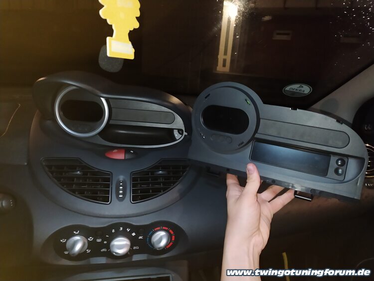

Ich greife das Thema mal auf, weil ich bei meinem Twingo das Kombiinstrument tauschen möchte.
Und zwar scheint das "neue" Kombiinstrument beim Anstecken zwar aufzuleuchten und zu funktionieren. Es zeigt aber einen falschen Kilometerstand an (190000 statt 110000) und nur drei Optionen (Kilometerstand, Uhr und Werkstattbesuch). Es fehlen aber noch sowas wie Reichweite, Verbrauch, Durchschnitts-Geschwindikeit etc....
Kann/muss das neue Kombiinstrument angelernt oder programmiert werden? Wie würde das erfolgen?
Außerdem wie kann es sein, dass mir das Kombiinstrument den Kilometerstand speichert. So könnte mensch ja ein jungfreuliches einbauen und hätte auf einmal einen "neuen" Twingo....das kann doch nicht richtig sein.

Ich vermute, dass mensch die anderen Dinge nachträglich dazu programmieren kann, weiß es leider aber nicht. Mir ist noch aufgefallen, dass mein original Display die "km/h"-Anzeige rechts neben der Geschwindigkeit hat, während das "neue" Display die "km/h"-Anzeige über der Geschwindigkeit hat. Auch die Ziffern der Geschwindigkeit sind bei meinem Instrument einige mm höher als die vom "neuen". Es scheint da also auch physische Unterschiede zu geben.
Tauschen möchte ich das Instrument, weil ich ein Zusatzdisplay für das Radio nachrüsten möchte, und ich dafür ein anderes Gehäuse brauche.Mein erster plan einfach die Platinen im Gehäuse zu tauschen geht leider nicht, weil mein Instrument einen Button für die Uhrzeit hat....was dem anderen Instrument fehlt. Dementsprechend fehlt auch die Durchführung für diesen Button im "neuen" Gehäuse. Siehe Bild unten
[Bild: twingo-22081727-fgf.jpg]
Links verbaut das original. Rechts das "neue". Zu sehen ist auch das Zusatzdisplay und der Uhrzeitbutton an anderer Stelle!
Und ja...die Kabel für das Zusatzdisplay habe ich schon verlegt und die funktionieren Wink
Tja-Du hast immer Neue Ideen- bin gespannt wie Du das Löst Smile Smile
Das scheint ein Instrument eines vor-Facelift zu sein, da waren diese Dinge noch nicht im Tacho.
Es bedanken sich: TwinGoVegan
Crying or Very sad Crying or Very sad Crying or Very sad
Ach menno....
Ja, das Display vom Schrotthof stammt aus einem Vorfacelift Modell. Ich hätte nicht gedacht, dass die das nicht können, sondern dass sowas mit einem Update einfach einprogrammierbar wäre. Von außen sehen die Dinger ja fast gleich aus. und ironischerweise steht auf meinem eine 1, während das ältere eine 2 drauf stehen hat  Rolling Eyes Und ich dachte mehr ist mehr.
Aber ich würde das ggf. mal mit sowas wie einem CLIP-Tool versuchen wollen. Gibt es da irgendwo ein gutes Tutorial zu was wie wo CLIP? Ich finde immer nur so bruchstückartige Infos dazu. Mensch braucht wohl diesen Adapter (Alubox) mit Kabel, der dann ans OBD2 geht und auf der anderen Seite einen uralten Win XP oder Win 7 Laptop? Und dann die Software? Dazu habe ich bisher nur irgendwelche dubiosen Seiten zum Download gefunden....super Paarung mit uraltem Windoofs....Geschweige denn eine Anleitung zu wie mensch das CLIP-Tool nutzt ohne sich die Steuerung zu zerschießen....
