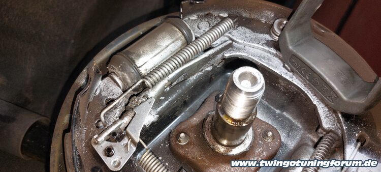

Nun ich war heute mal zu Begutachtung des doch etwas mitgenommenen Twingo. Der Übeltäter für die schwache Bremsleistung habe ich gewunden. Einmal sind die Bremsklötze vorne ganz durch wie auch hinten Bremsbacken aber auch ein Nachsteller der Bremsbacken ist total verbogen der natürlich mit gewächselt wird.
[Bild: twingo-02161011-9zq.jpg]
Lg
Thomas
Da war in letzter Zeit aber schon mal jemand dran, daran zu erkennen an dem Silberfett. Wie kann der Nachsteller sich sooo verbiegen Shocked
@handyfranky
hi, ja ich bin auch überzeugt das da jemand schon dran war und vermutlich so einen billig Nachsteller verbaut hat der den Druck der Federn nicht ausgehalten hat. Habe jetzt alles neu bestellt und hoffe damit wäre das Thema dann Geschichte.
Lg
Thomas

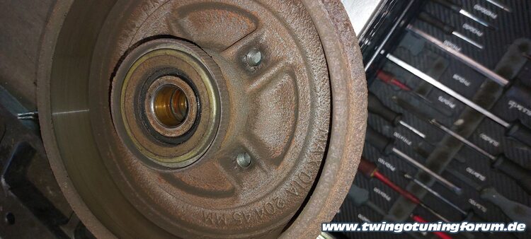

Guten Abend,
heute war mein Tag an dem ich an die Bremsen ran bin.
Und was soll ich sagen bei der Letzte Schraube von der Bremstrommel hat sich das Gewinde verabschiedet wieviel Pech kann man haben. Ich könnte Schreien. Was für Möglichkeiten habe ich jetzt? Bin Mechaniker der 90er Jahre und seit ca 30 Jahren nicht mehr viel am Fahrzeug geschraubt.
Gibt es irgendwelche Einsätze und ja ch weis ist eher nicht erlaubt.
Mein Problem.ist das nirgends ich die passende Bremstrommeln  finde.
Meine Bremstrommel haben so eine Absring drinnen wobei wenn ich die Bilder vergleiche vom Anbieter keine Trommel sieht genau so aus wie meine. Ich poste euch mal ein Bild.
Bitte, Bitte ich bräuchte wirklich jetzt eure Hilfe.
Vielleicht kann irgendjemand die passende Bremstrommel aussuchen und mir verlinken. Oder einen passenden Helicoil Gewinderepsatz.Sad(((((((
Vielen Dank
[Bild: twingo-07175753-Ui1.jpg]
Lg
Thomas
