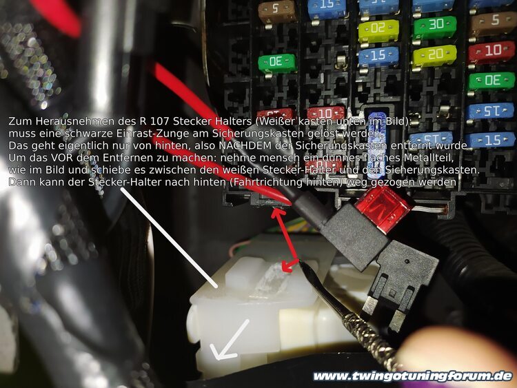

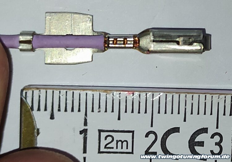

So wie du das oben schön erklärt hast gehen die ganzen Stecker ab. Dann der R107, die Nase muss tatsächlich mit einem dünnen Metall runter gedrückt werden damit man diesen nach vorne zu sich rausziehen kann.
Der Sicherungskasten ist nur mit den kleinen zwei schwarzen Nasen befestigt. Dann müsste der mach hinten t
raus zuschieben gehen. Das kann schwergängig sein, da ja die ganzen Kabel dahinter liegen und somit auch im weg sein können.

Ich glaube das Schlüsselwort ist:
Nach hinten.
Danke Elli

OK, das überrascht mich jetzt. Danke erstmal für eure Antworten!
Ich hatte immer versucht den ganzen Kasten zu MIR zu ziehen, also weg vom Motor, was nach dem Lösen der beiden Nasen auch ca. 1 cm weit funktionierte. Also nur damit wir uns nicht missverstehen: Nach dem Drücken der beiden Nasen soll der Kasten wirklich nach "hinten" also IN Richtung Motor GEDRÜCKT werden? Weil die beiden Nasen sichern doch gegen Rausziehen, und nicht gegen Reindrücken?

Das ist so ähnlich wie beim Twingo 1, wenn man dort den Kasten auch aus dem Rahmen raus machen möchte, muss man den auch nach hinten weg drücken.
Auch gegen rein drücken halten die Nasen, solange man diese nicht runter drückt. Da es ja nach vorne nicht geklappt hat, kanns ja nur nach hinten gehen.
So hat man auch genügend Kabelfreiheit um das ganze zu drehen, damit man auch an die Rückseite kommt.

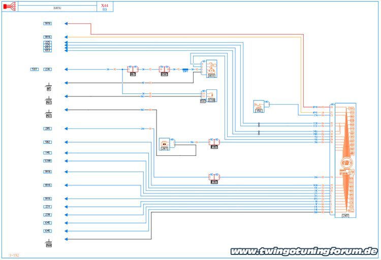

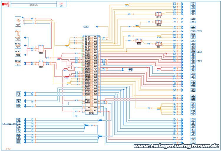

(31.12.2024, 13:22)TwinGoVegan schrieb: Wo wir grade beim Sicherungskasten sind: ich habe mal eine doofe Frage zum Renault Schaltplan. Und zwar finde ich unter dem HTML-Link des Schaltplans folgende Seite nicht.
 Oder ich stelle mich bei der Bedienung des HTML-Schaltplans doof an.
Hi Auf welchem Betriebssystem hast du die VISU Software laufen?
#23
Also ich weiß nicht genau was du mit VISU-Software meinst, aber falls du die Schaltpläne meinst....du lädst dir die ZIP-Datei einfach aus der dubiosen Quelle runter Wink Entpackst sie an einem Ort deiner Wahl und öffnest dort die HTML-Datei, meist sowas wie "Start.htm" oder "index.htm".
Das öffnet dann in deinem standard-Browser (bei mir Firefox, kann aber auch anderer Browser sein) das Fenster. Im Grunde wird der Browser auch nur als Dateiexplorer für das entpackte ZIP genutzt Wink
Das Betriebssystem sollte dabei keine Rolle spielen. Ich weiß, dass es unter Windoofs 10 und Linux Mint ganz gut funktioniert Smile
Nur Andoid mit einem winzigen 6" Display dürfte etwas schwierig werden....also ein großen Bildschirm (oder auch 2) kann ich schon empfehlen.
#24
(22.10.2025, 21:09)TwinGoVegan schrieb:  und Linux Mint ganz gut funktioniert Smile
Hi Das wird dein Problem gewesen sein. Wenn beim Dekomprimieren der Dateien sich das Buchstabenformat ändert, wird die verlinkte Datei auf Linux nicht gefunden. Bei Windows ist es egal, wenn die Dateiendung .pdf ist und in dem Link der Ausführungsdatei .PDF steht.
